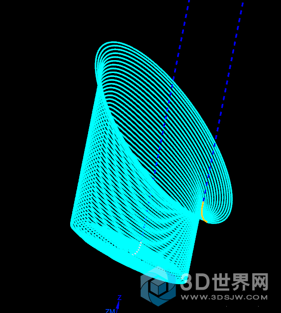

没有引战的意思。我也是ug爱好者,最近在学pm。想请教下pm这种3d偏置精加工,ug怎么来实现?

12.0引导线,精加工还是比较灵活的,引导线只支持球刀,是最大的BUG

固定轴里面的流线加工可以做出来

 楼主| 发表于 2020-5-29 20:26:52 | 显示全部楼层
274619562* 发表于 2020-5-29 19:40
固定轴里面的流线加工可以做出来
流线驱动刚试了下,我好像不会用。。

引导线!!!{:}

引导曲线{:smile:}

 楼主| 发表于 2020-5-30 06:52:14 | 显示全部楼层
10.0没有,百度了下好像12.0才有。看来我的10.0该退役了。。{:sad:}
233
233
 楼主| 发表于 2020-5-30 06:53:25 | 显示全部楼层
谢谢解答,是用12.0吗。我的10.0做不到。。

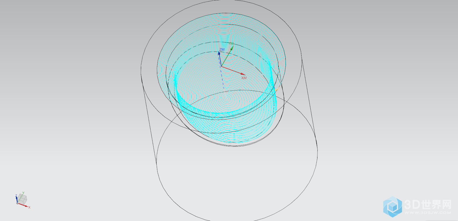

 楼主| 发表于 2020-5-30 07:03:17 | 显示全部楼层
hua2531 发表于 2020-5-29 20:29
把图档发上来,弄过来试下,不试下  怎么知道呢。。
文件太小了,上传失败,莫得办法。这个好画,先画个圆柱管,再斜着切成三节,最上面的一节删掉,最下面一节删掉内圆柱面,再合并倒角就行了{:smile:}
