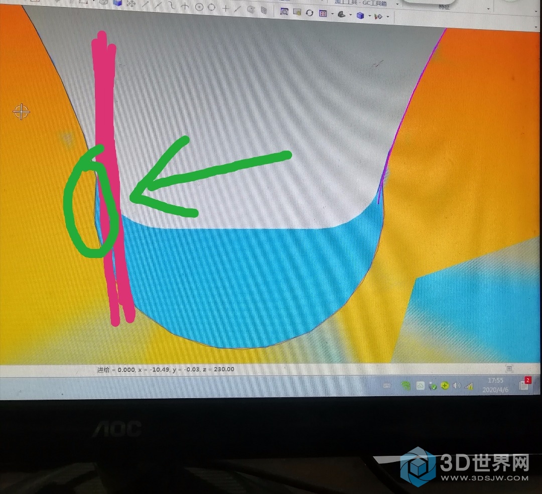

如图凹进去部分该用什么策略加工,模拟出来凹进去部分加工不了,成了直壁,有16 球刀和17r4牛鼻刀,R22左右,三轴加工中心

成型刀     棒棒糖刀具

这是避空位。不用到数也可以吧。

就不能平放着加工吗

不知说什么好。这东西是练手的吧。要不应该是线割的吧

加工中心,平放加工不错

棒棒糖可以

为什么齿轮不去线割??机加工精度没那么好
