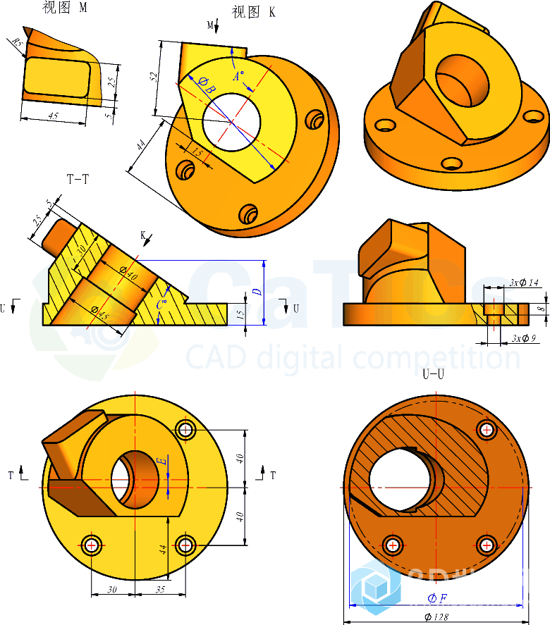

发表于 2020-6-3 07:58:11 来自手机 | 显示全部楼层 |阅读模式
各位大佬帮我看看

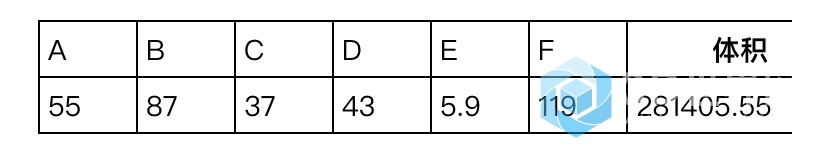

发表于 2020-6-3 08:44:43 | 显示全部楼层
是这样吗?

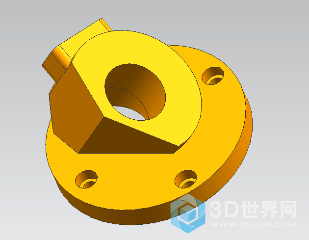

发表于 2020-6-3 08:56:19 | 显示全部楼层
看下是不是这样了?

 楼主| 发表于 2020-6-3 15:53:09 来自手机 | 显示全部楼层
zheng812835 发表于 2020-6-3 08:56
看下是不是这样了?
是这样的
