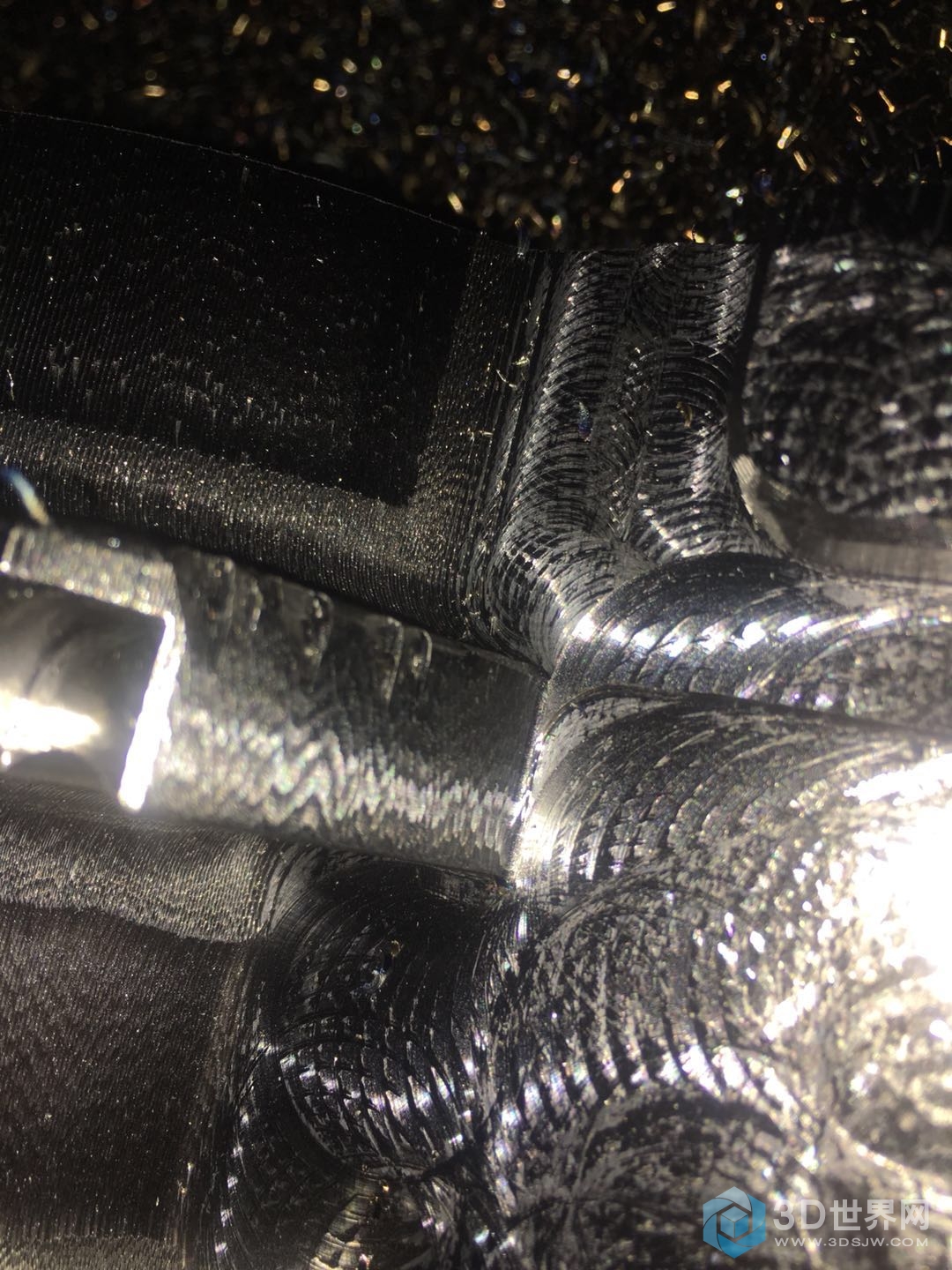

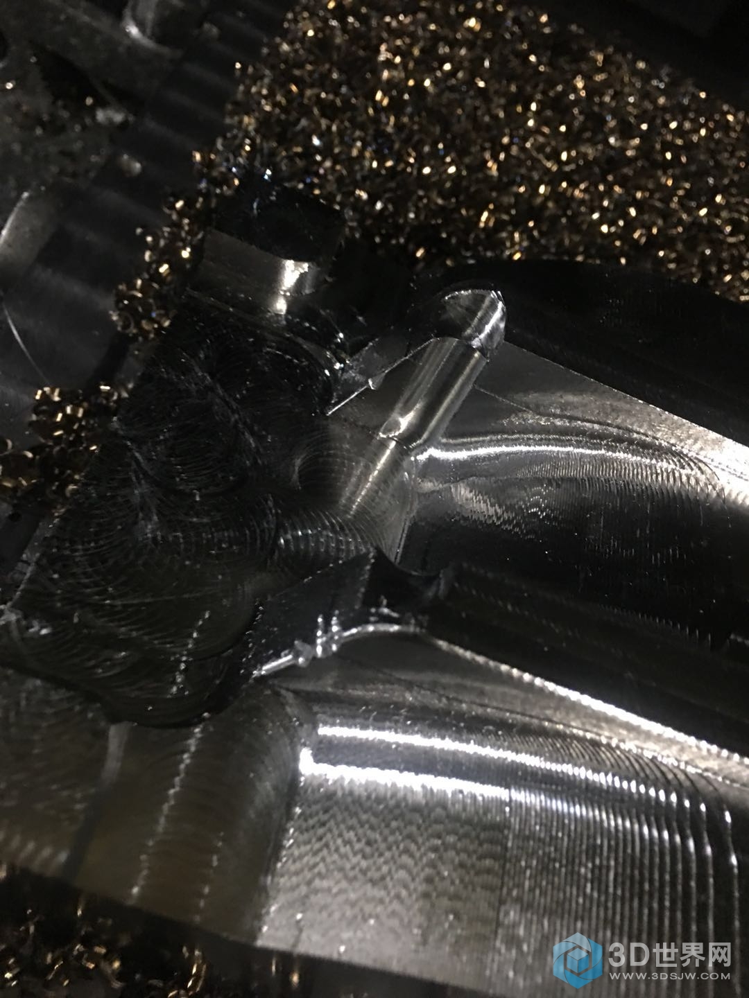

什么都没改,也没重新生成……没看见过切,问题是,你这刀具开粗你敢只留0.2的余量!国产这种刀杆大小的准确性存疑,一粗一般都得留0.3~0.5,二粗可以少留一点

这是由于快速移动刀具产生的过切,在程序里把快速移动给个F值

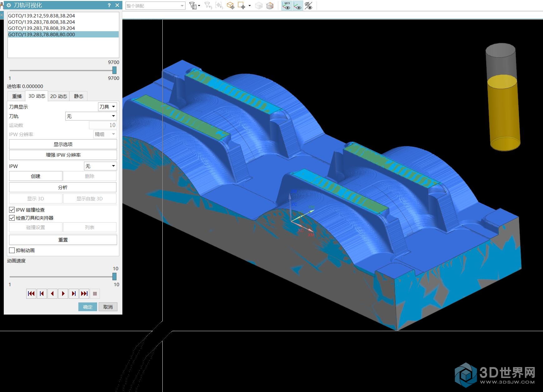

刀轨生成没有问题,要看你的后处理,把后处理出来的NC传上来

我这边刀具还行,整块模芯做下来,出了这过切,没其他状况

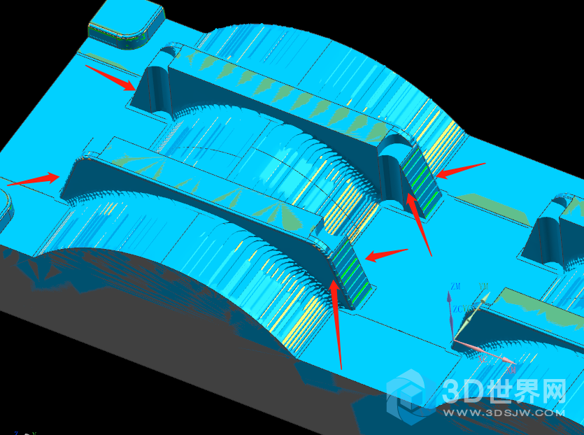

壁清理

兄弟,你好!希望我罗工的回答对你有帮助:这是由于移刀的速度默认技巧最快速度,所以部分老机器(法拉克居多)会把移刀的位置小有改变,它认为在空中没什么事,实质上问题大了。所以避免方法就是在进刀页面把移刀设置一个比机器最快值小的数值即可解决此类撞角,过切等!解决方案成功率=百分百
