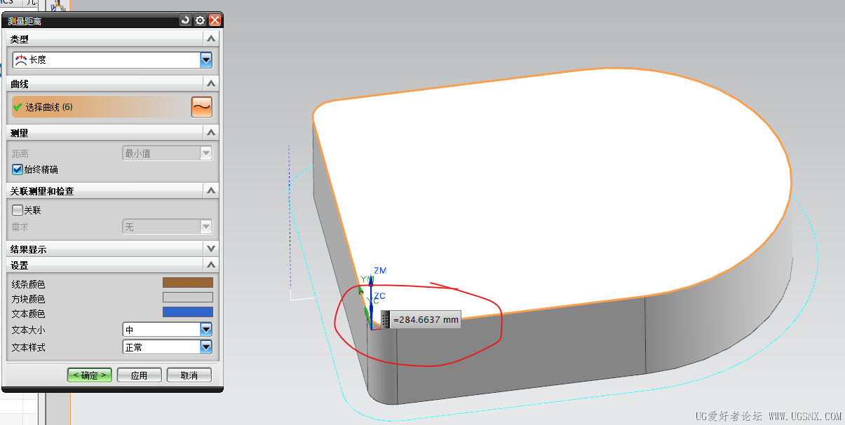

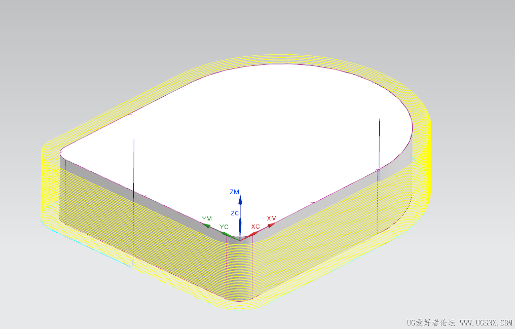

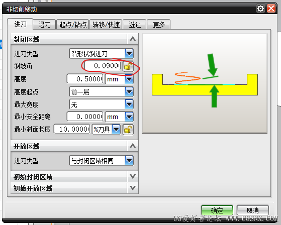

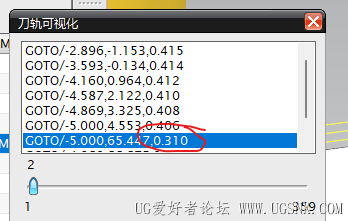

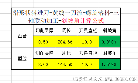

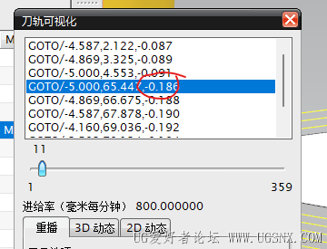

[分享] 自己用Excel做的简易 沿形状斜进刀 角度计算器

你这个还是有点太麻烦,我写了一个EXCEL的,根据内外轮廓和刀具直径还有周长计算的,准的很

使用这个首先要量一下它的周长,然后用什么刀填进去,一层多厚填进去,他的进刀角度就出来了,有个小BUG就是如果刀具比圆角大进不去他就会不太准,不过可以忽略不计,这东西本身就是下料用的,偏点就偏点
