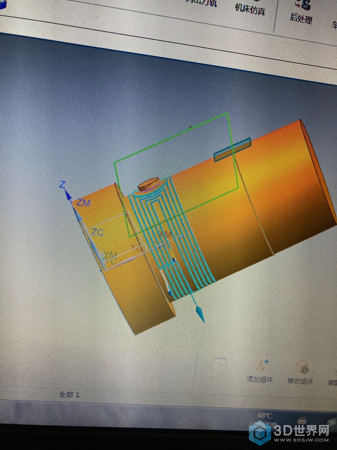

像这种四轴产品,怎么样子的刀路光洁度比较好

发表于 2020-6-19 09:12:38 | 显示全部楼层
平底刀干  只是间距密些  0.1-0.2之间

发表于 2020-6-19 08:46:02 | 显示全部楼层
球刀爬出来最光,

发表于 2020-6-19 11:08:53 | 显示全部楼层
球刀爬出来最光,

发表于 2020-6-19 14:46:39 | 显示全部楼层
向一个方向走刀,

发表于 2020-6-19 19:24:31 | 显示全部楼层
这种形状应该先车掉大部分余量吧

发表于 2020-6-21 07:35:40 来自手机 | 显示全部楼层
开粗晚,底面球刀光一下
