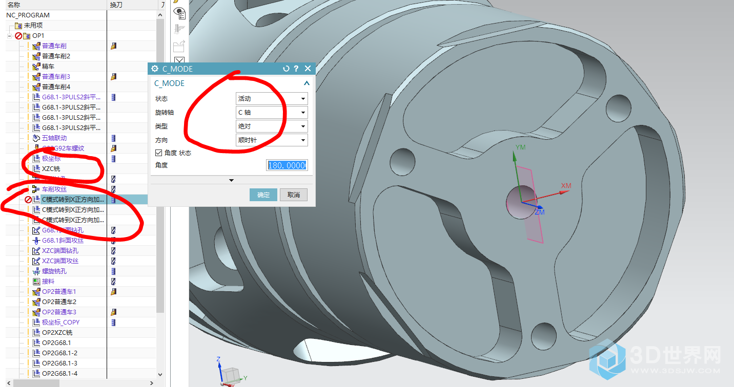

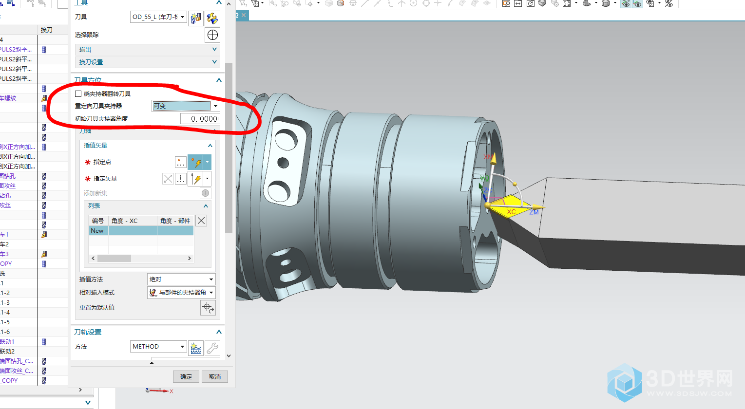

看到有人晒马扎克后处理,我这里也晒一个原创的,稳定运行,可支持双轴单刀架或双轴双刀架同步加工,一个后处理搞定

支持C模式转到X正方向加工么
支持XZC铣
支持可变轴车削么
支持标准极坐标,XZC联动,支持ROTATE,可变轴车削可以支持,支持副轴与主轴的M511同步加工。

支持C模式转到X正方向加工么
支持XZC铣
支持可变轴车削么
