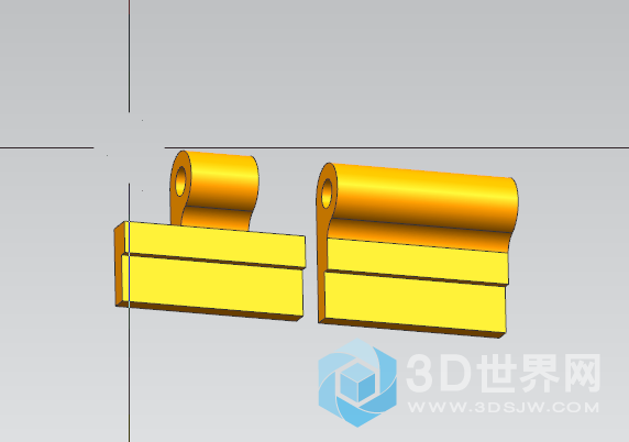

哪位大神指点下怎么设置下这个零件的装夹工装。左边是成品图。右边是铝型材图
这个小零件设置什么样的工装能方便多装夹几个一次加工出来 2.prt (289 KB, 下载次数: 5) QQ图片20200621140443.png
跪求大神指点{:cry:}

去某宝买个cnc铜公夹具一次可以夹几十个

铝夹定个位就行了,不过夹得越多,不良的几率也同时跟着上升。

虎钳上面挖几个坑,一夹完事

批量的就建议设计工装,如果单件或者数件就直接虎钳搞定了。

做个互换工装夹具   一次装夹几十件

没有做工装的经验。大佬能指点下么。来个示意图怎么样{:cry:}

看看行不行·····红色是废刀棒做定位AB胶粘住就是了,6寸虎钳200多长的钳口
