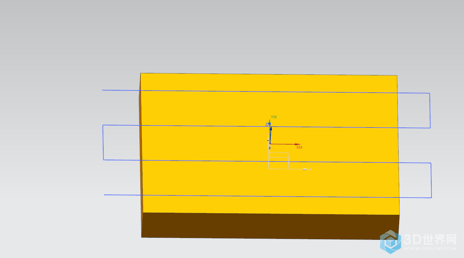

哪位大神指点一下这样的刀路怎么搞处理来的,不用编辑。
铣平面,Z轴分层不提刀。

用MC面铣勾不提刀简单.

万能的刀轨编辑可以做到

论坛里有这方面的教程,搜索往复铣面不抬刀找到链接了最高境界的教程http://www.ugsnx.com/forum.php?mod=viewthread&tid=166086

画线,平面轮廓铣。选混合,这个简单

做辅助线,用屏幕轮廓铣就能做出来!
