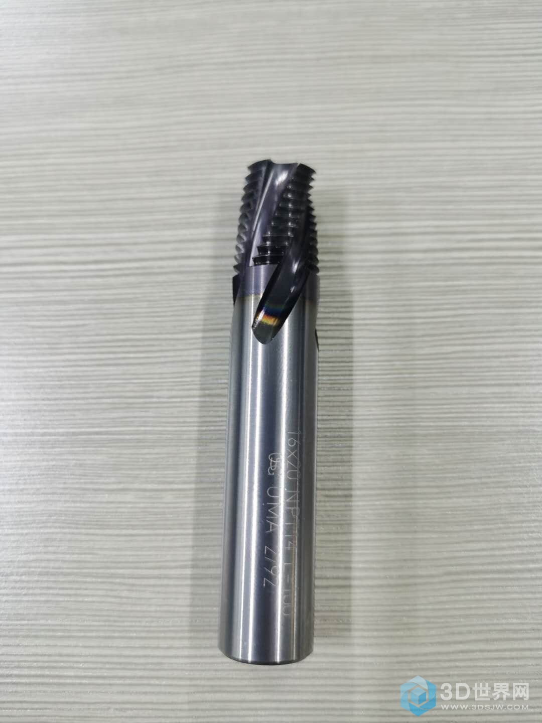

最近被这个螺纹铣刀所困扰,我用的是成形螺纹铣刀OSG的1/2NPT直径16MM,速度总提不上来,由下自上是快,但是得看情况,夹具什么的,会出现蹦刀纹,由上自下是可以 时间太慢,希望有研究的师傅给些意见,ADC12的料 转速进给分别是多少,怎么能没有蹦刀纹,时间上还能缩短,机床是日本兄弟的机床,先谢谢了{:} 微信图片_20200626215025.jpg

换14的 梳齿刀

S6000F1500進刀F350
由下往上

我用单齿的铣1/2 NPT,你这太贵,用不起呀

兄弟,你好!希望我罗工的回答对你有帮助:如果测刃全吃,那么转速进给都得慢哦。还得把油浇好,横切也得少吃,

现在没办法由上自下,S1500,F120
