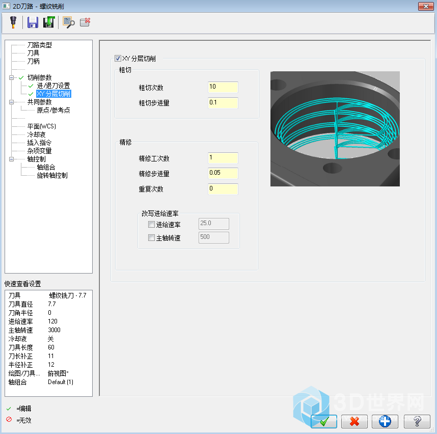

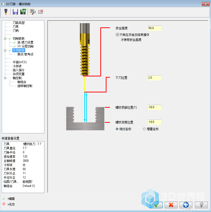

QQ浏览器截图20200629110213.png QQ浏览器截图20200629110234.png QQ浏览器截图20200629110246.png 这个是我们在做的螺纹铣削参数,加工不锈钢的,转速太高了不好,容易崩刀刃,或者有哪位大神提供更好的切削策略回复下让我也学习学习。目前这种速度加工速度不快,但是超级省刀具,快了不行满了也不省

发表于 2020-7-2 16:25:30 | 显示全部楼层
儒林随风 发表于 2020-7-1 13:15
这是MC编程的吧,很详细,感谢感谢
这个只是给你看看转速进给的参数,UG的图档没找到
