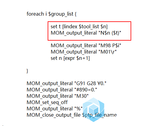

发表于 2020-7-21 14:31:01 来自手机 | 显示全部楼层
destiny0515 发表于 2020-7-18 16:50
参考我是如何输出组名的,原理相同,先收集刀具名,再输出
再请教您一个问题,获取到刀具列表后,现在我输出刀具名称的时候怎样才能依次输出刀具名称呢?比如第一个M98的前一段只输出第一个刀具名称,第二个就只输出第二个组内刀具名称? TCL代码应该怎么写呢?

 楼主| 发表于 2020-7-21 14:40:49 | 显示全部楼层
oyh3100610 发表于 2020-7-21 14:31
再请教您一个问题,获取到刀具列表后,现在我输出刀具名称的时候怎样才能依次输出刀具名称呢?比如第一个 ...
使用tcl命令 foreach
语法如下:
foreach varName list body
将list中的值依次分配给varName,并执行一次body
祝你成功!

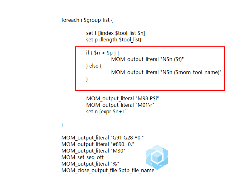

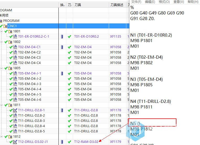

发表于 2020-7-21 17:16:23 来自手机 | 显示全部楼层
destiny0515 发表于 2020-7-21 14:40
使用tcl命令 foreach
语法如下:
您好,还要麻烦您一下,现在还有一点点小问题了,我遍历刀具列表依次输出,可是最后一个程序组内的刀具又读不出来,代码与结果如下图所示,在此麻烦您了。
488
版主
11985
论坛元老
 楼主| 发表于 2020-7-21 17:31:36 | 显示全部楼层
oyh3100610 发表于 2020-7-21 17:16
您好,还要麻烦您一下,现在还有一点点小问题了,我遍历刀具列表依次输出,可是最后一个程序组内的刀具又 ...
问题在于收集刀具信息的过程
输出NC位于组事件的结束
检查此时的信息是否收集完整

发表于 2020-7-21 18:15:56 来自手机 | 显示全部楼层
destiny0515 发表于 2020-7-21 17:31
问题在于收集刀具信息的过程
输出NC位于组事件的结束
哈哈哈,我用了一个笨方法解决了这个问题,我想到我之前直接读刀具名称总是读的最后一个,所以我加了一个判断,当执行到最后一个的时候就直接输出刀具名称的变量了。   感谢您的指导!!!
