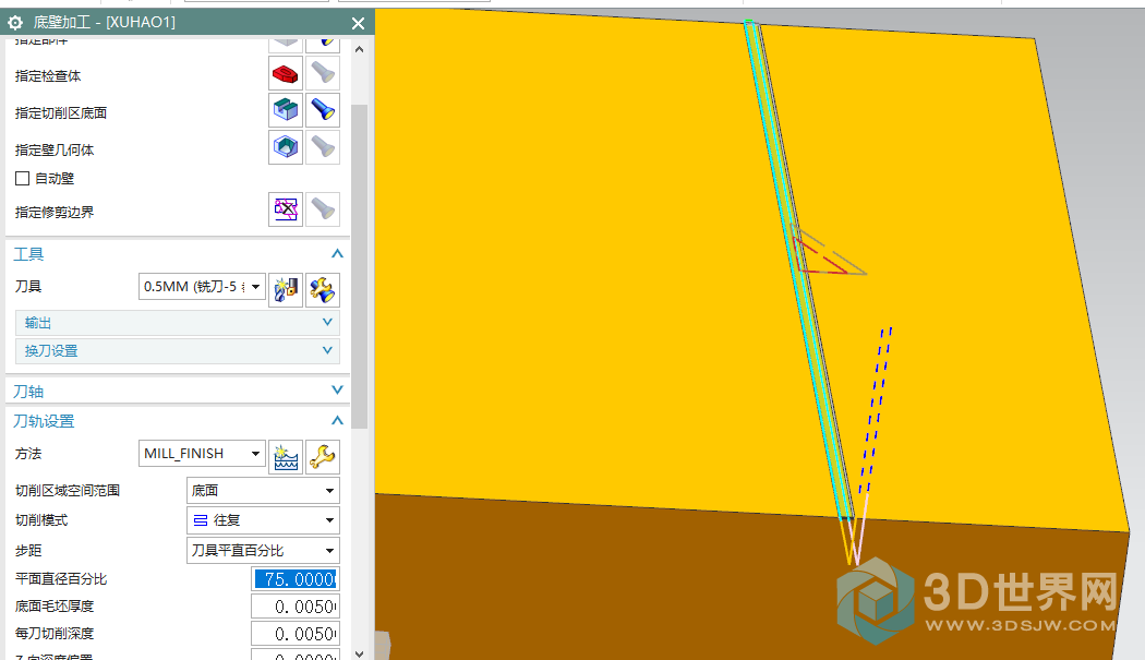

微信图片_20200710140651.png 请问:我使用0.5mm的铣刀,铣宽0.5mm的通槽,应该是铣刀从中间一刀过去的啊,为什么编程出来刀路会这样啊(变成了从槽边开始铣,这样铣出来一定不是0.5mm宽的槽了)?

发表于 2020-7-10 14:18:38 | 显示全部楼层
你刀真的是0.5吗。还不如做个辅助线跟洗流道一样

发表于 2020-7-10 14:46:50 | 显示全部楼层
平面轮廓混合洗,完美解决{:smile:}

发表于 2020-7-10 17:28:48 | 显示全部楼层
平面轮廓铣他不香么{:biggrin:}

发表于 2020-7-10 18:28:15 | 显示全部楼层
兄弟,你好!希望我罗工的回答对你有帮助:UG面铣容易过切,以后要小心,你心目中个想走单刀路可以把我后面这免费视频学习下。http://www.ugsnx.com/thread-287544-1-1.html

发表于 2020-7-18 22:45:08 | 显示全部楼层
你刀径和槽宽一样吗

发表于 2020-7-18 22:45:42 | 显示全部楼层
底壁是很好用的哦

发表于 2020-7-22 16:39:13 | 显示全部楼层
用等高制作假刀
或者用轮廓铣  辅助面 跑单线

发表于 2020-8-21 19:24:31 | 显示全部楼层
刀具设置对中没?

发表于 2020-8-21 23:45:23 | 显示全部楼层
确实好用,能用底壁的都用底壁{:smile:}
