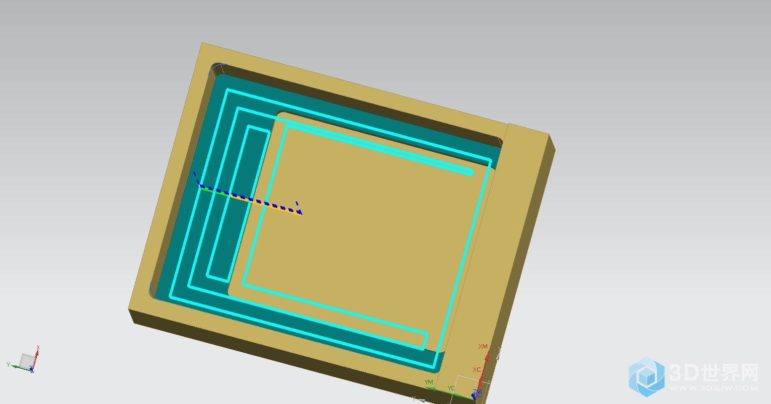

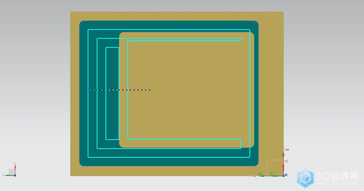

[求助] 铣面多余的刀路怎么去掉?
78
78
发表于 2020-7-11 15:59:52 | 显示全部楼层 |阅读模式
huzhaozuoshi004.jpg huzhaozuoshi04.jpg huzhaozuoshi004.rar (187.63 KB, 下载次数: 5) 希望大家指点一下!!

发表于 2020-7-15 14:15:17 | 显示全部楼层
指定修剪边界 如果没有边界你可以自己画个草图
364
364
发表于 2020-7-16 08:47:48 | 显示全部楼层
用边界铣削,边界不在一个平面直接指定平面就可以了。
188
3218
3218
发表于 2020-7-16 09:17:55 | 显示全部楼层
用平面铣,一次搞定
78
78
 楼主| 发表于 2020-7-16 12:46:28 | 显示全部楼层
弄好了,谢谢你!
78
78
 楼主| 发表于 2020-7-16 12:47:05 | 显示全部楼层
弄好了,谢谢你!
78
78
 楼主| 发表于 2020-7-16 12:48:04 | 显示全部楼层
182526357 发表于 2020-7-16 09:17
用平面铣,一次搞定
谢谢呢,弄好了!
