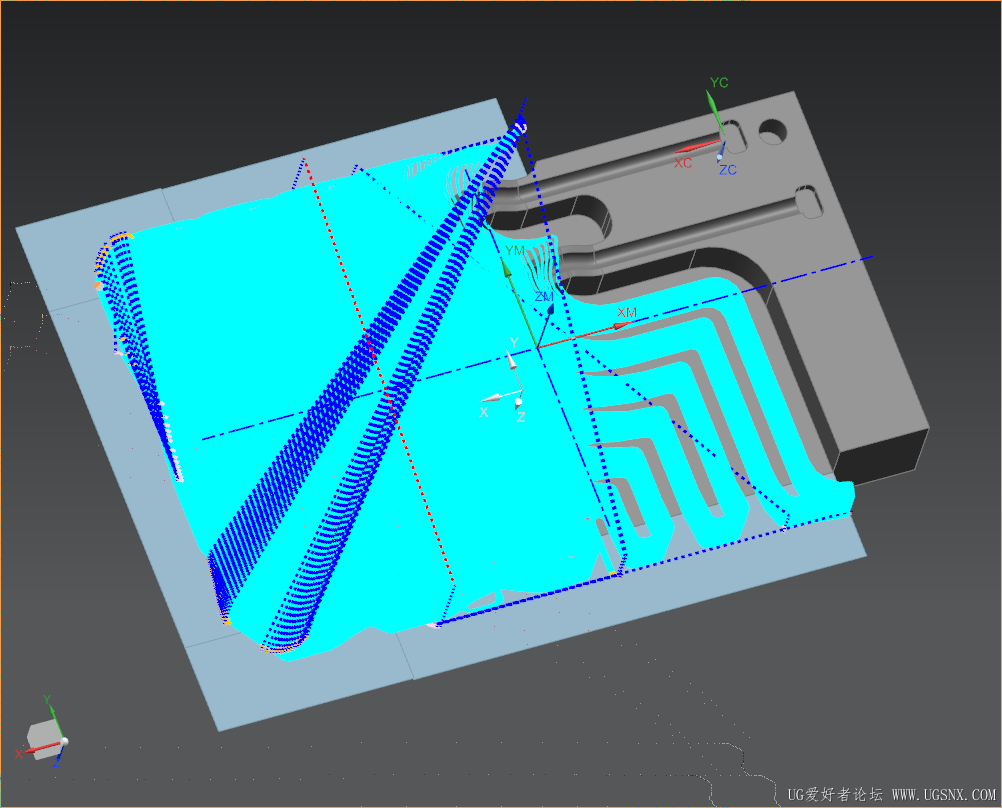

发表于 2025-4-1 14:36:51 | 显示全部楼层 |阅读模式
截图中,是采用R5的飞刀开粗,工件周边总会有一圈多余的刀路掉下去。我知道可以用检查边界和检查体去除,但是有的时候也不很方便,效果不如意。在此想请教一下,在工序操作中,有没有更好的方法,去除这类刀轨
309
1754
1754
发表于 2025-4-1 16:23:17 | 显示全部楼层
检查体,最方便。拉个片体就行。如果是某几刀可以用刀路编辑,直接删掉就行了,多了还是用检查体

发表于 2025-4-1 15:24:03 | 显示全部楼层
那是因为你刀路延伸了!

 楼主| 发表于 2025-4-1 15:35:59 | 显示全部楼层
NX编程小学生 发表于 2025-4-1 15:24
那是因为你刀路延伸了!
取消勾选还是一样

发表于 2025-4-1 15:57:16 | 显示全部楼层
改变数值

发表于 2025-4-1 15:58:12 | 显示全部楼层
你图上的这种不用边界的话那可以用层啊,。

 楼主| 发表于 2025-4-1 16:03:34 | 显示全部楼层
多个层,操作起来也很麻烦。再者,一把刀开粗,还要拆分成几个程式

 楼主| 发表于 2025-4-1 16:07:55 | 显示全部楼层
大家有没有这样做的?几个台阶面拉伸出去,作为检查体

发表于 2025-4-1 17:01:13 | 显示全部楼层
用切削层控制啊
