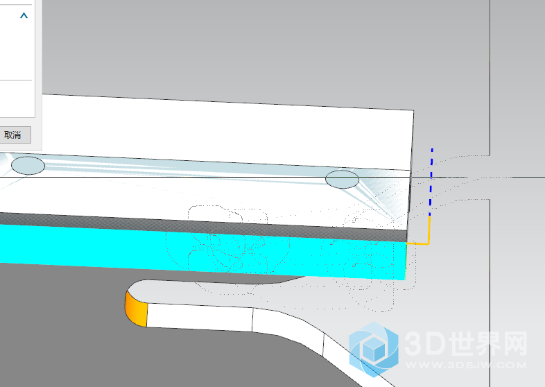

微信图片_20200716154801.png 深度轮廓加工切削方向设置为混合,在加工开放区域时,第一刀总是顺铣,如何更改

延伸一个切深

兄弟,你好!希望我罗工的回答对你有帮助:那就改成逆铣咯,如果还没改变就用上楼的方式增加一个吃刀量。

谢谢您的解答,我向Z+方向增加了一个吃刀量,没有改变方向,还是第一刀为顺铣,为了节省时间,混合比较好,逆铣空刀太多{:smile:}

选择一个起始点

选逆铣就不能走混合了!
