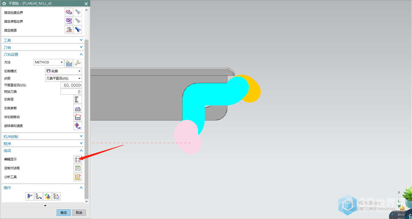

发表于 2020-7-31 18:32:21 | 显示全部楼层 |阅读模式

发表于 2020-7-31 19:21:29 | 显示全部楼层
你说的是不是这个效果

发表于 2020-7-31 18:56:28 | 显示全部楼层
当然可以啊,在工序选项,编辑显示那里,刀轨有个填充

发表于 2020-7-31 19:03:53 | 显示全部楼层
选项-编辑显示-刀轨显示/填充

发表于 2020-7-31 19:36:29 | 显示全部楼层
weichu886 发表于 2020-7-31 19:33
嗯  请问大师怎么设置呢
上面的图片红色箭头所指

发表于 2020-7-31 19:51:51 | 显示全部楼层
嗯  请问大师怎么设置呢
这种显示没有必要吧?  层多的时候卡死啊..
在  微凉半夏   的红箭头进去之后,有个选择实线,虚线的那个位置,更改下实体或者轮廓实体,确定,之后出来再重播刀轨

 楼主| 发表于 2020-7-31 19:59:27 | 显示全部楼层
在  微凉半夏   的红箭头进去之后,有个选择实线,虚线的那个 ...
谢谢大师
