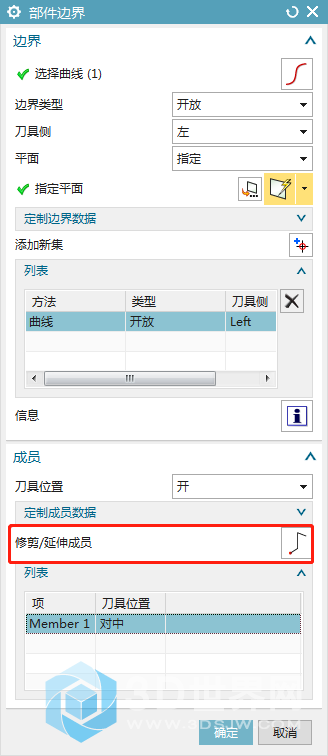

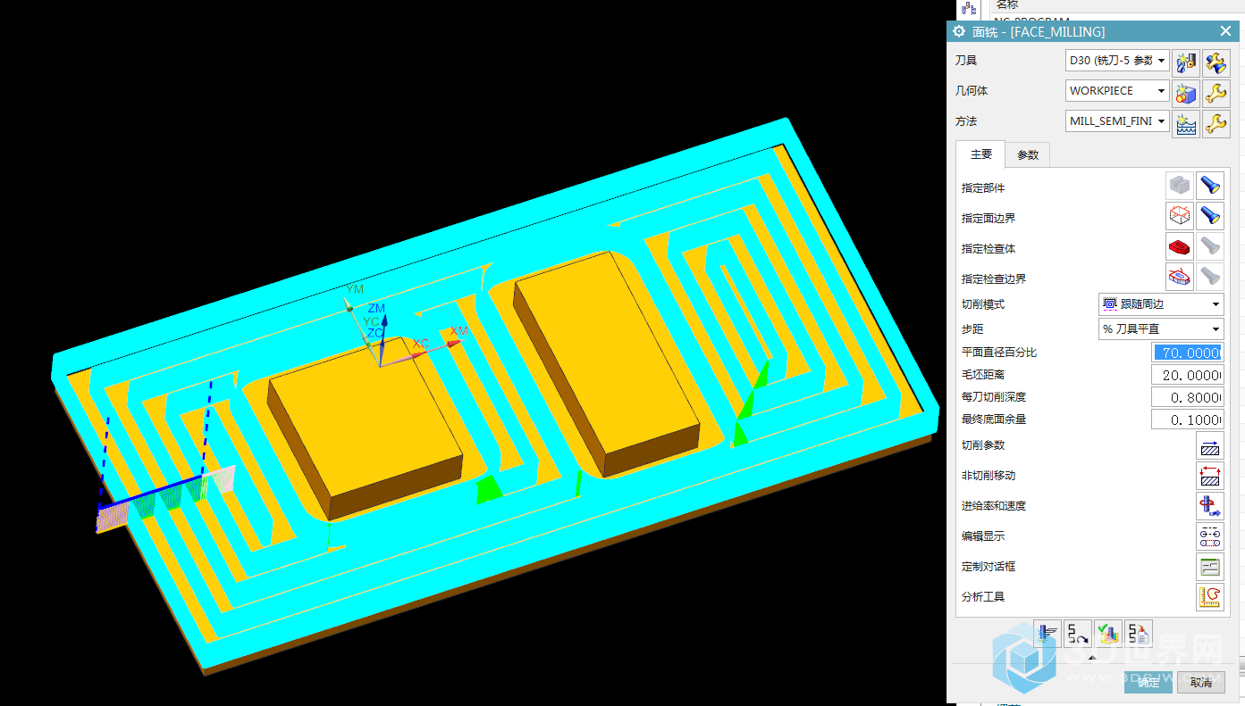

[求助] 平面铣 怎样分层

发表于 2020-9-8 14:11:23 | 显示全部楼层
这样,这样,再这样,就行了,哈哈

发表于 2020-9-8 15:45:21 | 显示全部楼层
照我这样选线就行了!

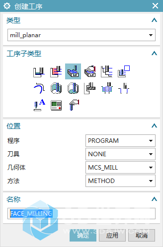

发表于 2020-9-8 15:56:32 | 显示全部楼层
策略应该选错了,边界面铣,你用的平面铣一般都是用来做轮廓铣,UG的轮廓铣,一般用来拉流道用,也就是一层一刀来回往下拉另外,平面铣做封闭的分层都 只能中间下刀,因为他分外部还是内部,你选线的时候不是让你选外部和内部了吗?UG好多策略都是通用的的,比如边界面选里面也有轮廓铣,但是不能延长刀路

部件边界,毛坯边界,修剪边界,底面的关系理解不了就还没有入门。

发表于 2020-9-8 18:50:04 | 显示全部楼层
选检查边界,平面铣不会参考3d模型,和带边界的面铣削有区别,检查边界选岛屿边界,平面选最高面,开粗的话要留检查余量,否则会过切

发表于 2020-9-8 18:50:30 | 显示全部楼层
Howl 发表于 2020-9-8 18:48
可以延长刀路,选边界的时候修剪和延伸打开输数值或者直接拉长就可以了
我说的边界面铣里面的轮廓铣,不是平面铣,也不是轮廓铣,我当然自知可以延长{:titter:}

发表于 2020-9-11 07:56:46 | 显示全部楼层
别偷懒,按边界选取,外轮廓对中,内轮廓选外侧
