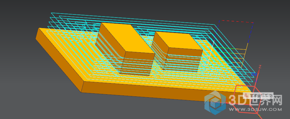

请教各位师傅,平面铣,如果不分层一刀铣,中间岛屿还在,如果分层铣,岛屿就铣没了,什么原因?

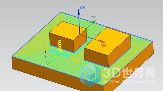

别偷懒,按边界选取,外轮廓对中,内轮廓选外侧

你这是开粗还是光刀啊 麻烦把问题说明白点 ,看着像光刀 但是参数不太对 又像是利用平面洗功能来做高速动态洗   平面洗分层最简单  直接把底平面抬高就行了 想做几个就可以做几个 后面复制粘贴  然后修改顶平面 跟底平面  还有一种方法 是用刀轨分割来分层 不过看你这刀路 不能用第二种 参数设置问题把

各位师傅,这是开粗,部件边界我用面选,就不可以分层,如果部件边界用曲线边选,就可以分层,不知道为什么?

平面铣的部件边界选择两个岛屿 材料侧选择内部 且平面选择岛屿最高面 毛坯边界选择加工的区域且平面选择最高面 切削层控制下刀量来分层

师傅,你的进刀怎么改的,从外边进刀

部件边界平面指定的不对  把它指定到岛屿顶部
