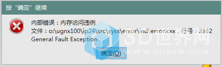

UG10.0使用中电脑蓝屏之后重启再使用发现编程创建工序的时候会弹出内存访问违例,求教解决方法.论坛上也搜索过解决方法,试了还是不行
问题已解决,创建模板过多,删除PROGRAM目录下不要的模板就可以了

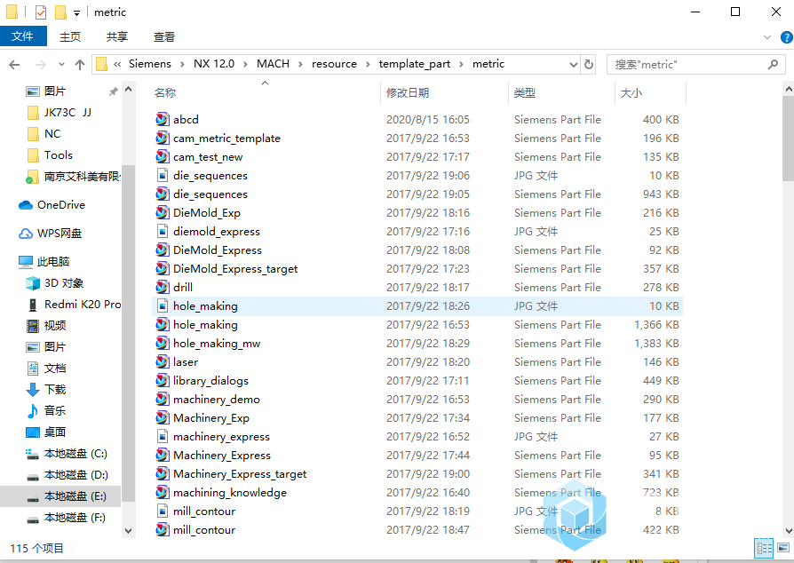

发表于 2020-9-13 10:56:55 | 显示全部楼层
给个路径 让大家好找的到那个文件夹呀
40
311
311
发表于 2020-9-13 10:57:33 | 显示全部楼层
给个路径,新手找不到文件夹
1009
8052
8052
发表于 2020-9-13 21:22:23 | 显示全部楼层
尒愺洧炷 发表于 2020-9-13 10:57
给个路径,新手找不到文件夹
模板是这个
