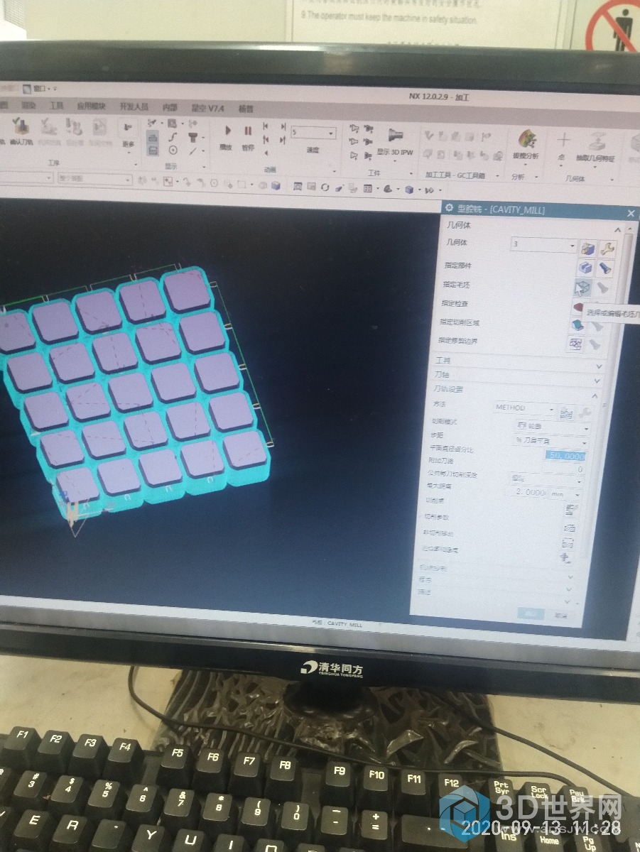

发表于 2020-9-13 11:28:31 来自手机 | 显示全部楼层
为什么下刀量一改小整个刀路就乱了这个问题不解决这刀路基本没什么用比较10毫米的刀不可能一刀下5毫米
41
407
407
发表于 2020-9-13 12:49:35 来自手机 | 显示全部楼层
楼主你把下刀量改一下看看刀路还能保持么

 楼主| 发表于 2020-9-14 08:20:50 | 显示全部楼层
n006365 发表于 2020-9-13 12:49
楼主你把下刀量改一下看看刀路还能保持么
我说过很多次,我分享的是方法,用不用在于你们。头脑不要太死板,片体延伸,吃刀量该小,再改切削层就ok了!!!
