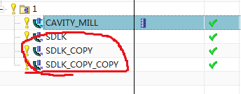

新手提问:  下面这3个sdlk是? 无标题.png

 楼主| 发表于 2020-9-16 08:50:06 | 显示全部楼层
dreamhk 发表于 2020-9-15 22:44
新手提问:  下面这3个sdlk是?
我做的模板名称,sdlk:深度轮廓。就是登高。

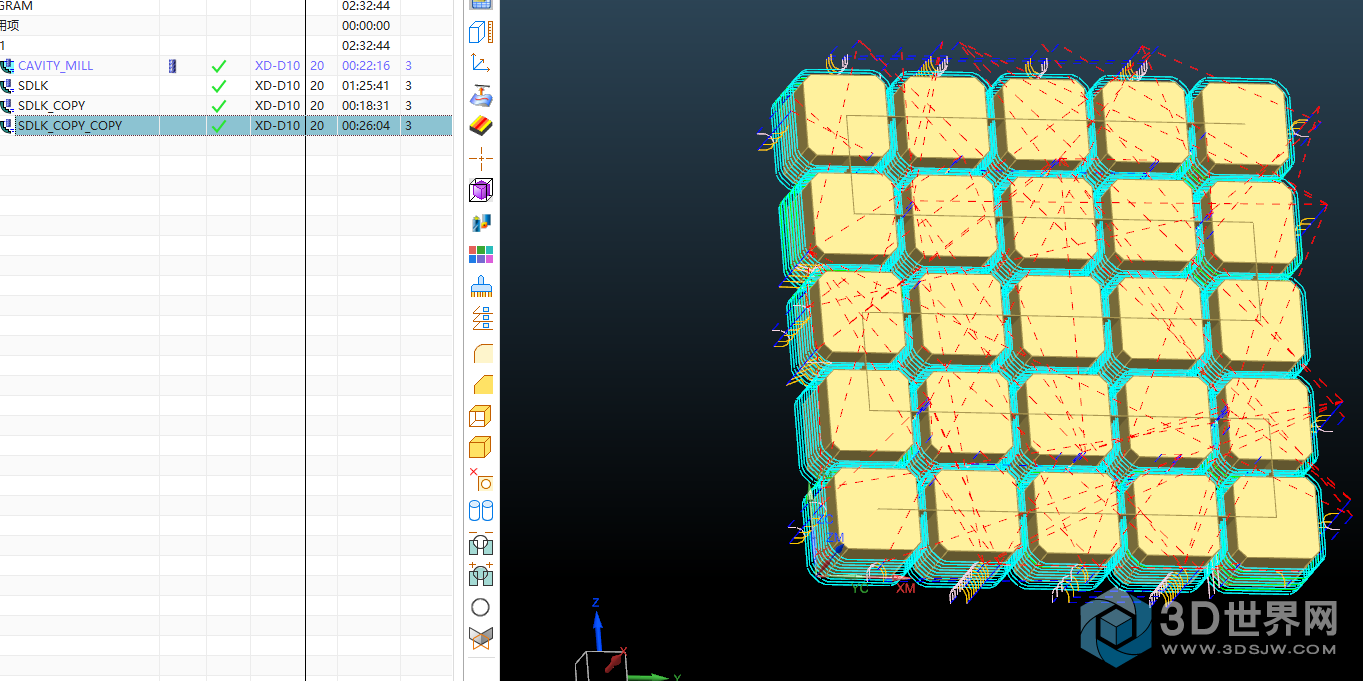

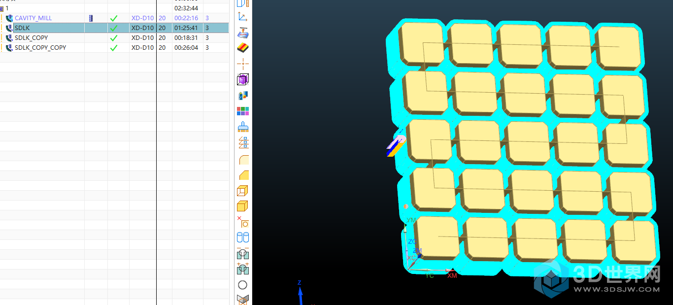

发表于 2020-9-16 10:33:59 | 显示全部楼层
tdbsyy 发表于 2020-9-14 16:52
我的重新生成也是那样吗?

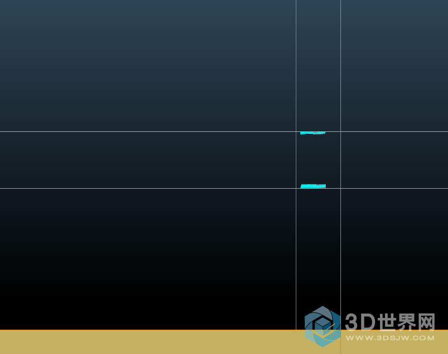

我看了下,1文件里有负余量的刀路也是一样的,重新生成就一堆乱抬刀,但是没有负余量的那个就没问题。我感觉是这个负余量搞的鬼,请问这个要怎么搞? 微信图片_20200916104457.png 微信图片_20200916104513.png
我找到原因了,是公差的问题。刀是5的,我按你的默认值4.99就乱跳刀,改成4.98也不行,改成4.97就可以了。但是我已经在切削策略里把公差改成0.00005了,理论上应该可以才是, 不知道是不是哪里还有设置,老哥能提点一下吗

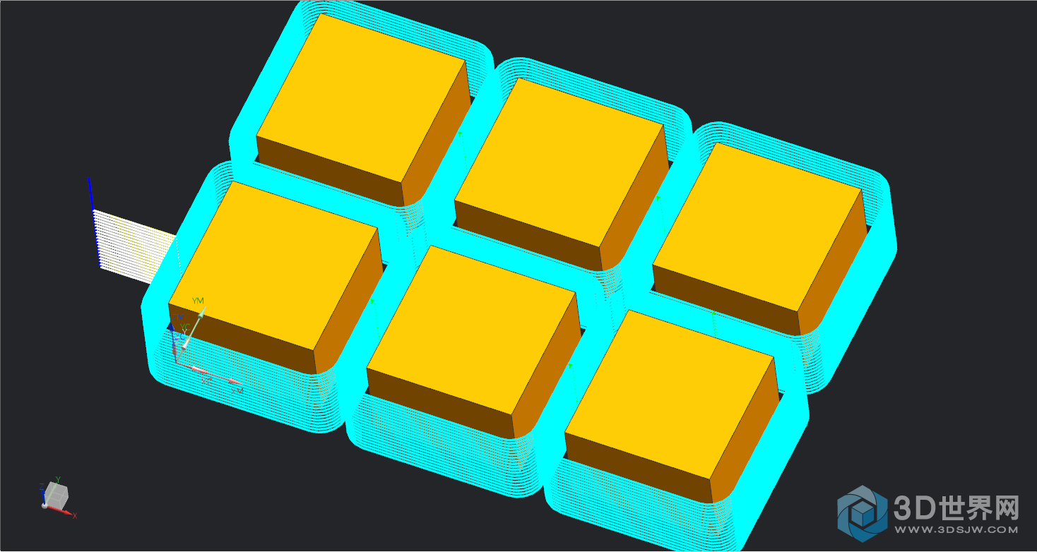

发表于 2020-9-16 11:25:36 | 显示全部楼层
tdbsyy 发表于 2020-9-16 10:59
辅助体延伸高点试试。
不行,没用。应该是公差的问题,可是我公差调整了也没用,感觉默认在正负0.03了,调切削参数的公差也没用。我把负余量改成-4.97就全部没问题了,可是按你的-4.98 -4.99就不行,老哥知道还有哪有公差设置吗
似乎也不对,2那个文件,我改成-2.4才可以,-2.41都不行,你的原文件都-2.49了。我搞不明白了
另外,那这样的刀路,中间的间隙有办法去掉吗,或者可以搞重叠区域吗?
