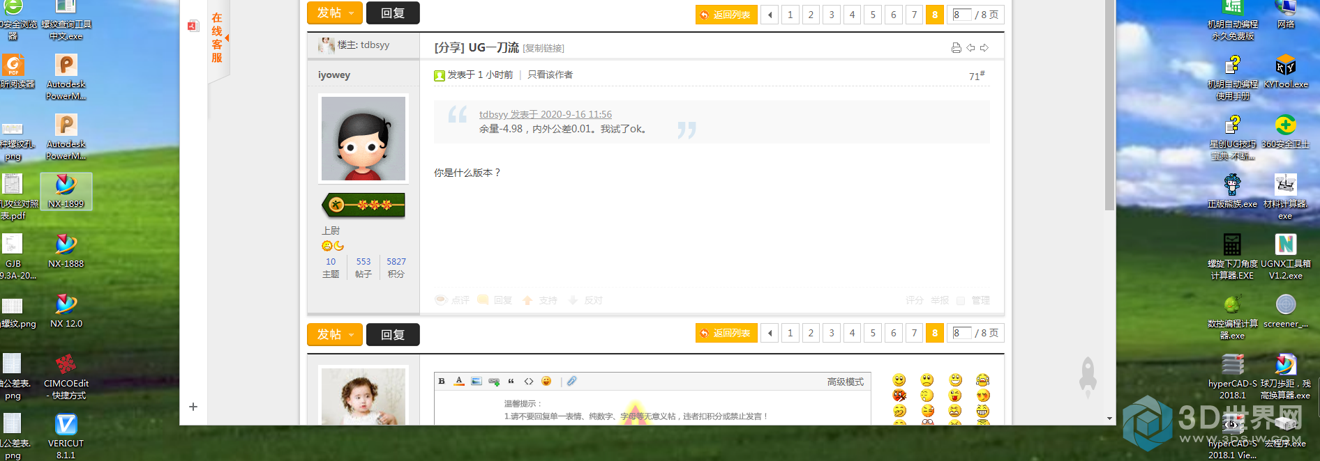

 楼主| 发表于 2020-9-16 13:35:46 | 显示全部楼层
iyowey 发表于 2020-9-16 12:31
你是什么版本?
1899试的。
630
12929
发表于 2020-9-16 13:48:49 | 显示全部楼层
我是1934,我感觉和版本可能有点关系,我下载个低版本试试,多谢了
30
529
9178
9178
 楼主| 发表于 2020-9-16 13:56:22 | 显示全部楼层
嗯,,,,,,。
630
12929
发表于 2020-9-16 17:23:36 | 显示全部楼层
tdbsyy 发表于 2020-9-16 13:56
嗯,,,,,,。
我下载了个NX12,直接生成可以了。。。。1934真的是遇到好多莫名其妙的问题
30
529
9178
9178
 楼主| 发表于 2020-9-16 17:32:42 | 显示全部楼层
玩熟都一样。
630
12929
发表于 2020-9-16 17:45:04 | 显示全部楼层
那倒是,那请问两条线能不能进行重叠 ?
30
529
9178
9178
 楼主| 发表于 2020-9-16 17:46:27 | 显示全部楼层
iyowey 发表于 2020-9-16 17:45
那倒是,那请问两条线能不能进行重叠 ?
一脸懵逼,说具体点。
630
12929
发表于 2020-9-16 17:52:48 | 显示全部楼层
tdbsyy 发表于 2020-9-16 17:46
一脸懵逼,说具体点。
这两条线能不能重叠在一起,或者两条交错个几毫米,这样子就可以在直角拐弯处加圆弧
30
529
9178
9178
 楼主| 发表于 2020-9-16 17:58:08 | 显示全部楼层
负余量好像不能超过刀具半径。你试试。
630
12929
发表于 2020-9-16 17:58:44 | 显示全部楼层
tdbsyy 发表于 2020-9-16 17:58
负余量好像不能超过刀具半径。你试试。
刀路是可以生成,就是各种跳刀
