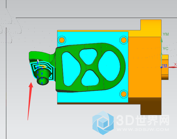

四轴新手,我想旋转加工这个面 怎么自动后处理出来角度?后处理只能出来90 0 度的那些,之前看视频学的都是旋转程序才能那些后处理随意角度,还是这些角度需要手动添加吗?另外第一次发布,文件不知道怎么上传,望见谅

固定轴可不就一个角度,你想要多少角度?又不是联动

后处理问题!换{:smile:}

估计是后处理有问题

要不我发给你试下?

搞定了  矢量问题,面斜了 成了五轴刀路
