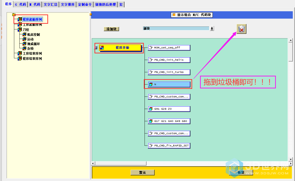

[求助] NX后处理如何关闭开头的“%”?

my52310 发表于 2021-6-16 14:54
你要确定你的机床把百分号删掉了不会报警,我们的都会报警,不能删
老机床不删识别不了,每次手动删

发表于 2021-6-17 08:41:29 | 显示全部楼层
他程序下面还有个   %123
