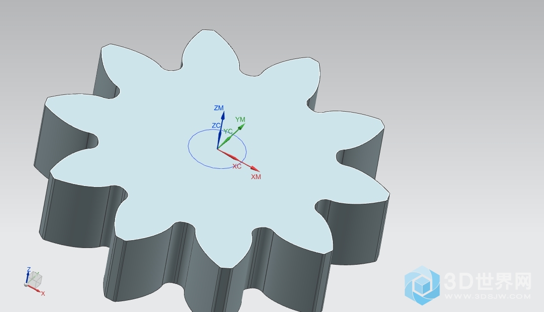

圆柱齿轮材料40CRNIMO调制到360 怎么半精加工和精加工 37模数 10齿  厚105

今天三座标检测 说齿形让刀了 到下面

道具直径小肯定让刀,线切割,精度高点慢走丝

线切割 6天      三天要完成
