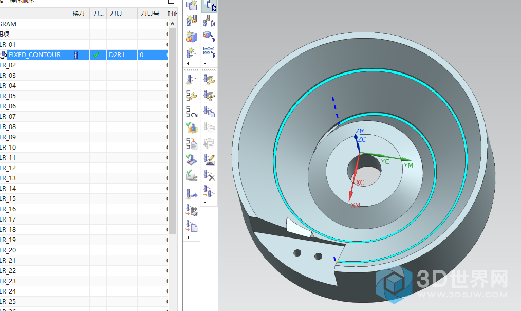

[求助] 请教各位,这个流道怎么加工,分几段深度加工

发表于 2020-10-11 14:32:34 | 显示全部楼层
抽出中心线,固定轴-流线加工

发表于 2020-10-11 15:27:54 | 显示全部楼层
用轮廓3D

发表于 2020-10-11 16:33:02 | 显示全部楼层
{:smile:}使用曲线驱动

发表于 2020-10-14 09:41:49 | 显示全部楼层
曲面驱动  版本10.0
