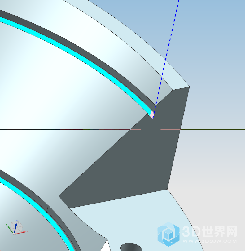

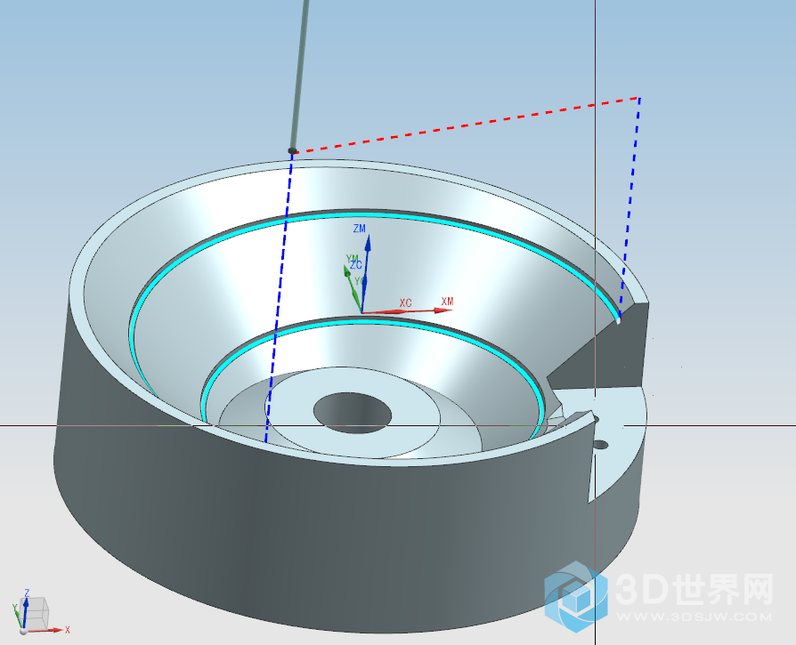

[求助] 请教各位,这个流道怎么加工,分几段深度加工

发表于 2020-10-10 09:27:48 | 显示全部楼层
抽取中心线,拉伸曲面,曲面区域驱动 还可以往复做不提刀哦

发表于 2020-10-10 14:28:21 | 显示全部楼层
szfocus09 发表于 2020-10-9 15:13
自学的很多不会呢,我这分多刀路怎么最后一刀还是不一样呢?
UG需要做辅助才行

发表于 2020-10-11 14:31:11 | 显示全部楼层
抽出流道中心线,用固定轴-流线
