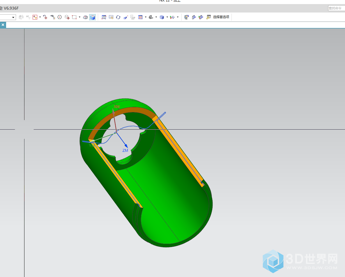

[求助] 四轴加工会有接刀,不好控制,能不能一刀过

发表于 2020-10-11 10:36:32 | 显示全部楼层
C:\Users\Administrator\Desktop

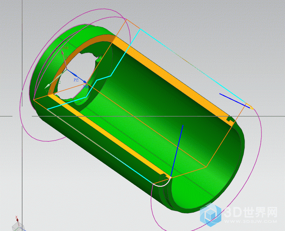

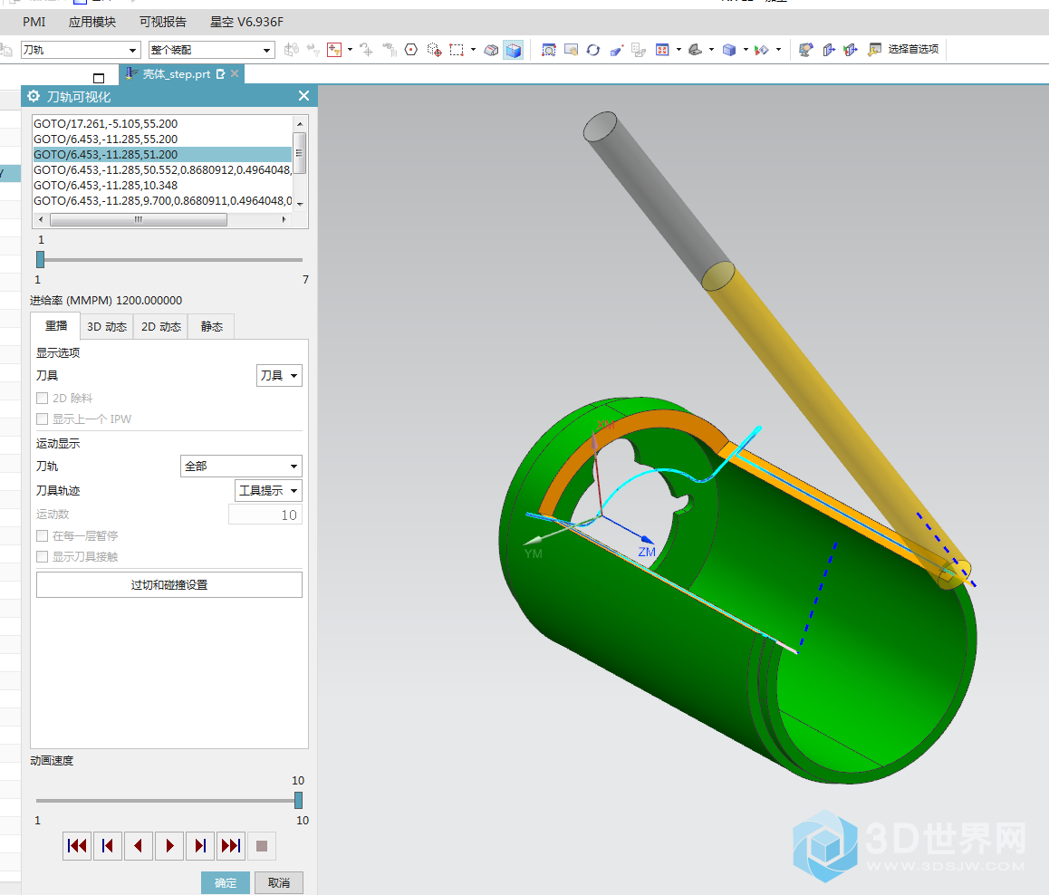

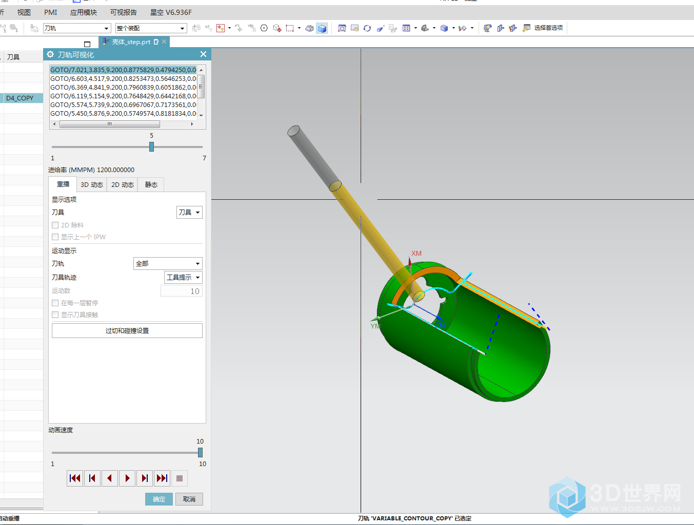

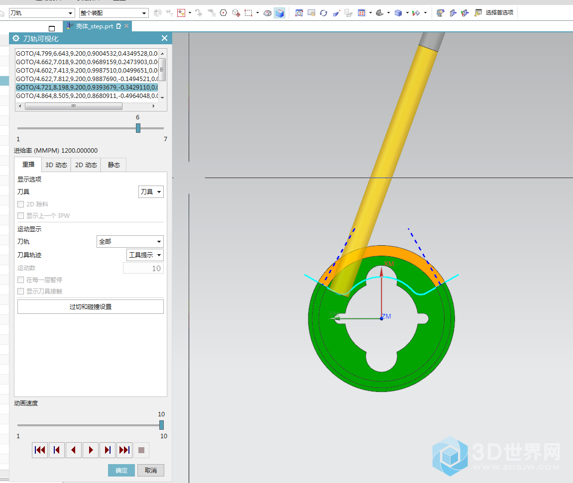

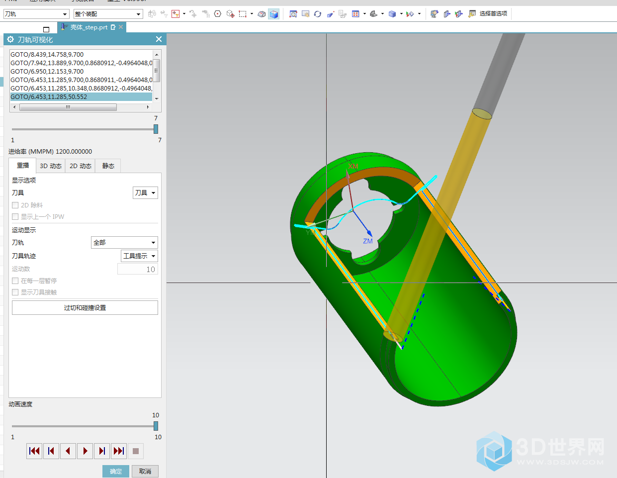

你看下是这样的吧,蓝色的线自己画一下就行了

发表于 2020-10-11 01:36:31 | 显示全部楼层
程式的线你在做下  我没做好就这个思路

发表于 2020-10-11 11:06:57 | 显示全部楼层
老铁,球刀出的刀轨吧? 不然拐角肯定卡顿。 方便观看才换成平刀的吧!{:}

发表于 2020-10-11 11:15:53 | 显示全部楼层
就是方便看,没什么作用{:}

 楼主| 发表于 2020-10-11 12:25:43 | 显示全部楼层
对,走点空刀没关系,图档能发我一下嘛

 楼主| 发表于 2020-10-14 18:48:20 | 显示全部楼层
图档能分享下不,现在是搞不来,加工出来有接刀痕,外观不行
