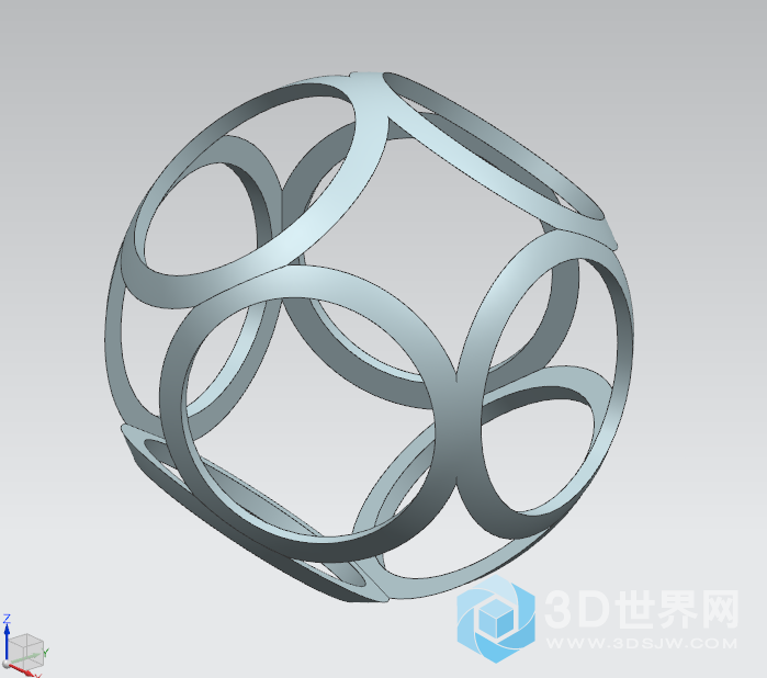

今天给大家分享下图所示案例,教程不是全参的,大家自己可以尝试进行全参建模
1.我们先建一个直径为2的球体
2.找一个基准面绘制上图所示草图,左右对称,红圈内的尺寸是必须标对的,参考线中心放置在坐标原点,剩下的尺寸可以随意
3.创建一个基准面,用两条直线的方法创建。
4.在基准面上绘制两个圆,内部的直径为1必须标正确,外面的随意,稍微大一些即可
5.拉伸与球求交
6.做镜像
7.旋转复制,旋转中心在圆心,可以先把手板放坐标原点后再进行旋转复制操作
8.求合
完成

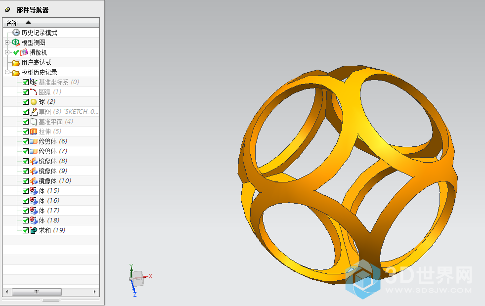

发表于 2020-10-21 23:01:40 | 显示全部楼层
楼上大佬的做法,作了一遍,确实简单了不少

发表于 2020-10-14 11:21:46 | 显示全部楼层
学习了楼上大佬做法,做了一个
