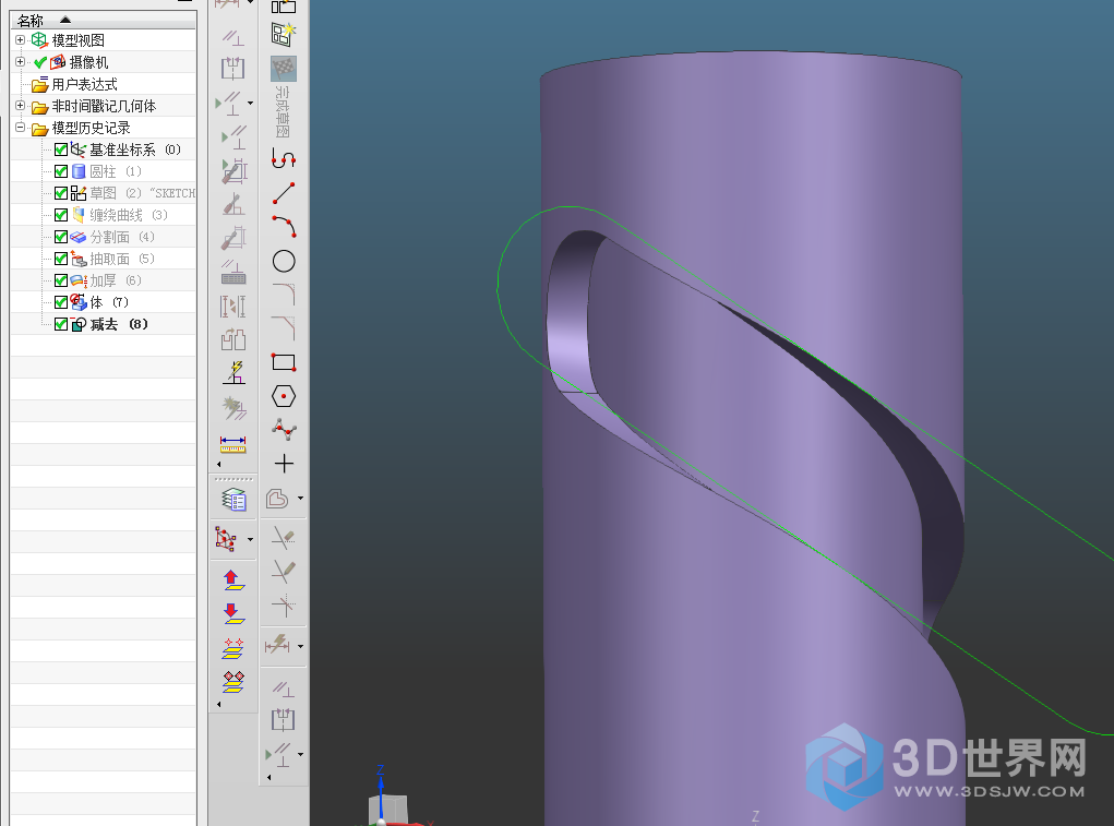

首先,我新手。
第一次拿到这种展开图,然后客户又给了个模型,在编程的时候,找不到驱动线。我想着自己建模,但是展开图我没找到螺距,请问这种怎么建模呢?
或者,在已有的模型下,怎么提取螺旋线?
客户给的模型,没有UG参数
客户给的模型,没有UG参数
展开图
展开图

 楼主| 发表于 2020-10-15 17:59:04 | 显示全部楼层
tdbsyy 发表于 2020-10-15 17:09
大概搞了一下。
感谢,我自己也做了个,晚上回去看能不能试着编下程序

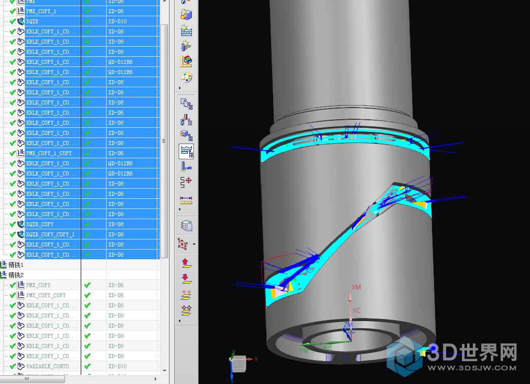

发表于 2020-10-15 10:38:10 | 显示全部楼层
提取个毛线,模型都给你了,直接曲面驱动不香吗?
36
2798
2798
面抽出来用曲线驱动就可以了
119
854
854

发表于 2020-10-15 16:28:34 | 显示全部楼层
郫都豆瓣 发表于 2020-10-15 13:46
道理我懂。
曲线驱动我不会,然后我还是想学会这类建模
我这也是展开图画的,曲线缠绕搞的。

发表于 2020-10-15 16:55:27 | 显示全部楼层
郫都豆瓣 发表于 2020-10-15 16:34
我可以膜拜学习下你的这个么亲
我移除参数了,建模一大堆看着就烦。你百度搜索类似的。

发表于 2020-10-15 17:09:09 | 显示全部楼层
大概搞了一下。
_model1.prt
645.9 KB, 下载次数: 5, 下载积分: G币 -1
