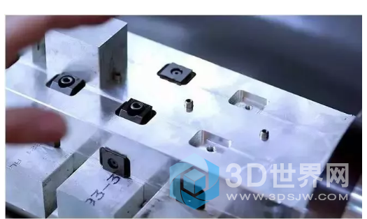

图中工件怎么压紧的,而压块是什么工作的,有专家帮解答解答吗。有酬谢

嗯,差不多就这意思。最好用U形沉槽,行程范围大些!

发表于 2020-10-16 09:00:20 | 显示全部楼层
说白了,很简单,就是压块槽的槽宽度要小于压块的宽度,螺钉向下压压块时,由于压块长于槽宽,所以能紧固工件。

发表于 2020-10-16 07:53:16 来自手机 | 显示全部楼层
图片看不太清楚 不过感觉应该和蛤蟆钳原理类似,你淘宝搜索蛤蟆钳 看看

发表于 2020-10-16 08:17:49 | 显示全部楼层
类似蛤蟆钳的原理,Z向锁螺丝转化为横向,纵向直线运动,从而锁紧工件。

 楼主| 发表于 2020-10-16 08:38:12 | 显示全部楼层
可是是这么顶紧的呢

发表于 2020-10-16 08:46:54 | 显示全部楼层
设计创奇 发表于 2020-10-16 08:38
可是是这么顶紧的呢
你仔细看看,u槽中锁螺丝,挤块在斜坡和螺丝的作用下是不是会往右运动,从而把工件锁紧。我以前在深圳我们用的专用夹具就是这样的,斜坡角度和工装底板上螺纹孔角度一致。

发表于 2020-10-16 09:03:48 | 显示全部楼层
也经常这样锁工件。

 楼主| 发表于 2020-10-16 09:11:51 | 显示全部楼层
tdbsyy 发表于 2020-10-16 08:46
你仔细看看,u槽中锁螺丝,挤块在斜坡和螺丝的作用下是不是会往右运动,从而把工件锁紧。我以前在深圳我 ...
这个意思吗

 楼主| 发表于 2020-10-16 09:13:17 | 显示全部楼层
tdbsyy 发表于 2020-10-16 09:03
也经常这样锁工件。
原来是这样子的啊
