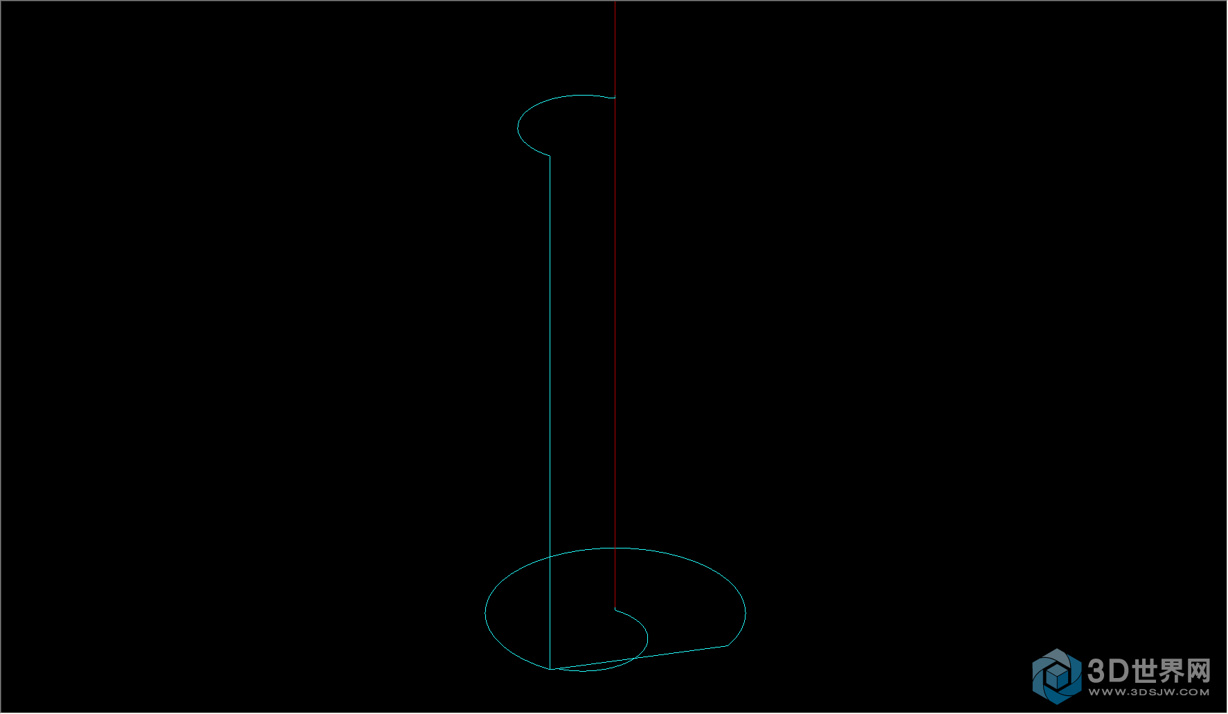

铣圆生成的刀路在UG里面看,是没问题的,可是在熊族里面看有一根横拉的刀路.做密封圈时机床上走出来也是有这一条刀路,导致过切,问一下各位大神是什么原因呀(上传不了附件,下面为文件链接)链接:https://pan.baidu.com/s/1rDnSgPAX0dWBbMFWWjtfdA 提取码:gzba

后处理的事

发表于 2020-10-30 17:39:44 | 显示全部楼层
360截图20201030174328178.jpg 后处理问题
