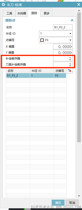

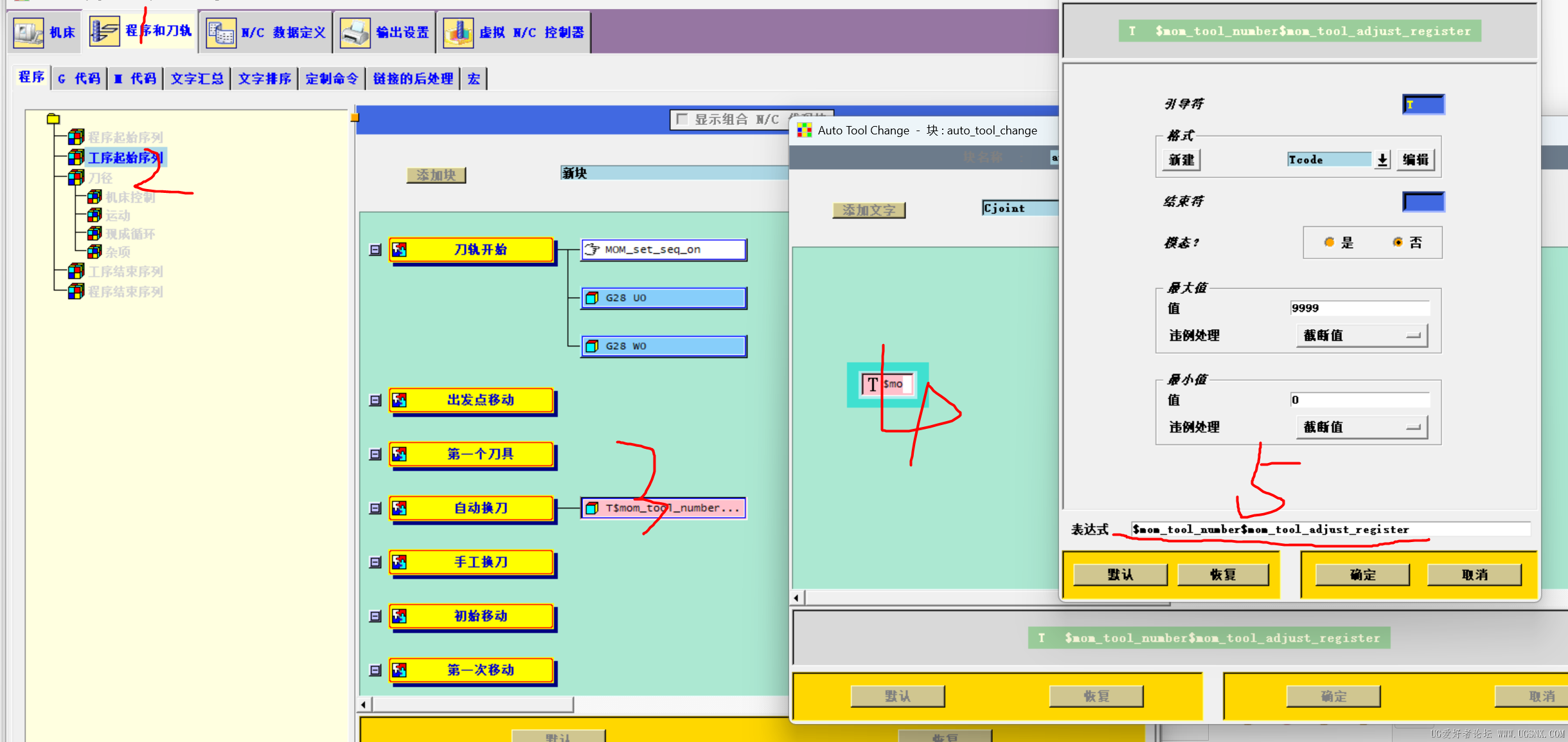

[求助] 刀具显示格式为T0101这种的如何操作

发表于 2025-6-20 00:09:41 | 显示全部楼层
后处理按楼上改完,再修改UG的刀具寄存器就行了生成出来就是T0101了

发表于 2026-4-8 22:05:02 | 显示全部楼层
我改完为什么是T100 * 1 + 1

发表于 2026-5-25 21:23:59 | 显示全部楼层
發粪涂墙3 发表于 2026-4-8 22:05
我改完为什么是T100 * 1 + 1
但是只能T11,还没法实现T0101
