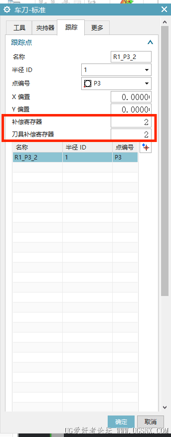

我使用的是三菱m60,m70两轴车床,自己编写后处理,遇到一个问题,
不知道如何修改T01 为T0101  这4位数字前2位是刀具号后2位是刀具磨损补偿编号
下图右边是我想要的效果

在后处理构造器里打开你做好的这个后处理,然后,程序和刀轨--程序--机床控制,点击换刀,在弹出的事件:换刀对话框里点击T代码里的配置,在弹出的刀具代码配置对话框里勾选刀具号和长度偏置号,确定--确定。保存后处理。

 楼主| 发表于 2020-10-31 10:47:57 | 显示全部楼层
laomei* 发表于 2020-10-31 07:49
在后处理构造器里打开你做好的这个后处理,然后,程序和刀轨--程序--机床控制,点击换刀,在弹出的事件:换 ...
非常感谢,设置成功了!{:}

发表于 2022-4-21 09:20:09 | 显示全部楼层
这个改后是T0100不是T0101,这个00怎么变成01

发表于 2025-6-20 00:07:36 | 显示全部楼层
可以试试这个把后处理改了之后,把UG刀具里面的补偿改成1就行了。
