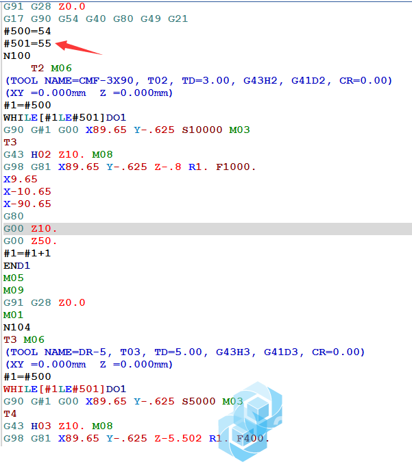

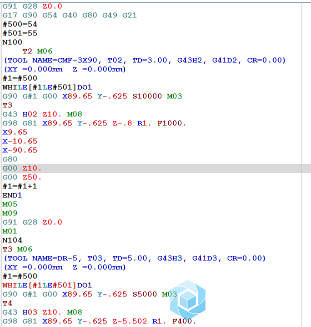

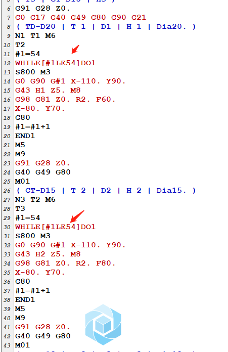

坐标变量

发表于 2020-11-4 23:07:30 | 显示全部楼层
用了幾十年完全看不懂要表達甚麼???

发表于 2020-11-2 13:22:05 | 显示全部楼层
什么意思,科普下

 楼主| 发表于 2020-11-4 22:11:39 | 显示全部楼层
你这个是有一行,如果从中间跳刀走下一反刀不就不能识别了

发表于 2020-11-5 08:36:54 | 显示全部楼层
andy1414 发表于 2020-11-4 23:07
用了幾十年完全看不懂要表達甚麼???
相同程式在不同坐标系中重复调用,并且坐标系只能是连续递增或者递减,是一种低效率的手工编程方式,唯一好处是可以简洁程式,方便程式再启动时更改开始坐标系,只要是规律的重复性刀路都可以用宏编辑,在没有软件辅助的情况下可以进行螺旋铣圆,铣椭圆,铣三角函数曲线等等无法找点的参数方程曲线,实用性有限。

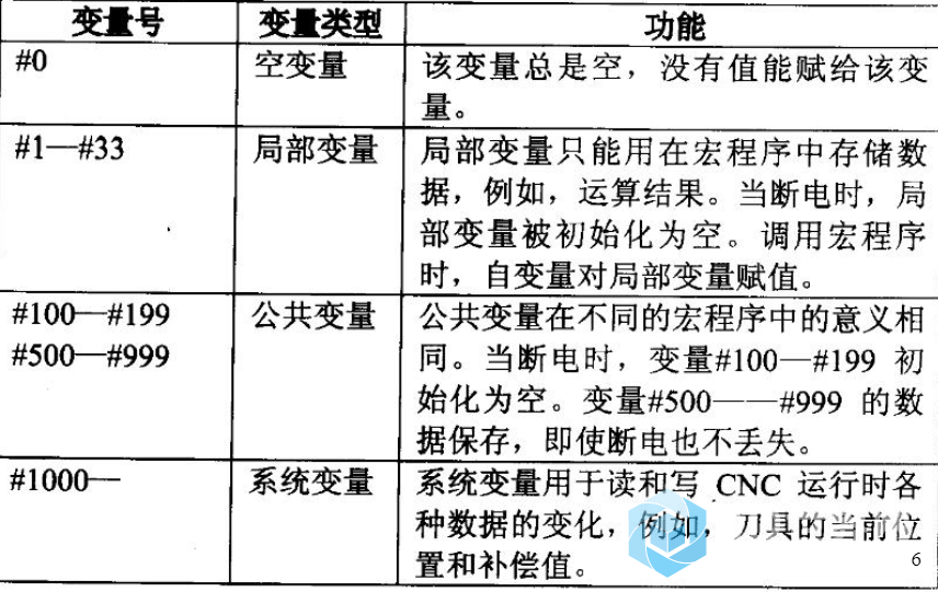

发表于 2020-11-5 09:02:06 | 显示全部楼层
#500以后会记忆,断电也不会清除

 楼主| 发表于 2020-11-5 12:35:13 | 显示全部楼层
465555754 发表于 2020-11-5 09:02
#500以后会记忆,断电也不会清除
哦,可以,今天试了

发表于 2020-11-5 14:39:44 | 显示全部楼层
xzs* 发表于 2020-11-2 13:22
什么意思,科普下
更换坐标系
