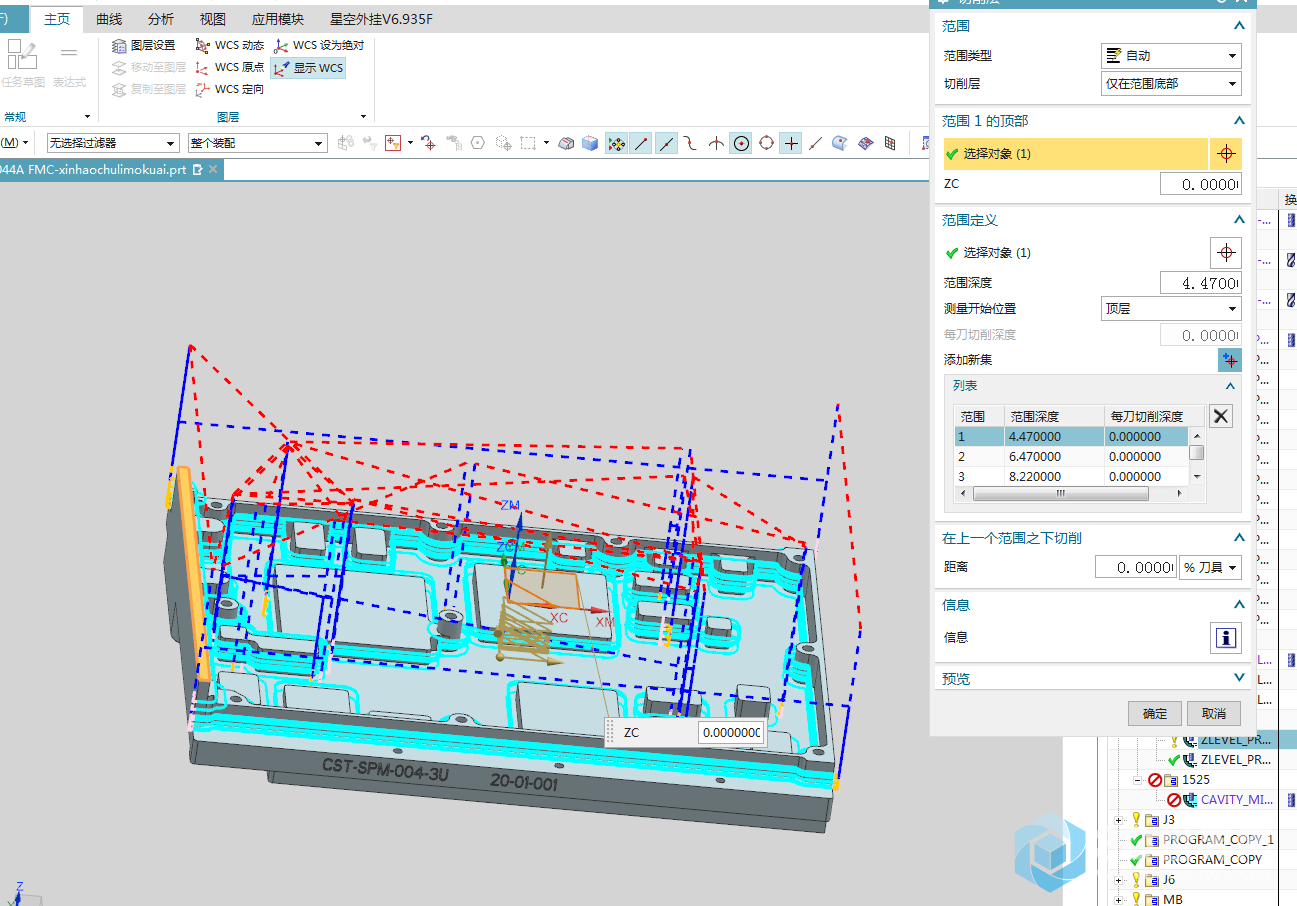

我想要的是箭头指的 一刀到底的刀路
我想要的是箭头指的 一刀到底的刀路
我要的效果是每个切削层 都是一刀到底的刀路 现在是不管最大距离设多少刀路都是不变

发表于 2020-11-7 21:41:03 | 显示全部楼层
仅在范围底部 试试

发表于 2020-11-7 16:41:13 | 显示全部楼层
不要选切削区域让软件自动,多余的刀路减掉
把最大距离设到超过工件厚度看下

 楼主| 发表于 2020-11-7 15:54:17 | 显示全部楼层
8.0.PNG 12.0.PNG 同样的程序 UG8.0版本  用12.0打开然后啥都不改重新生成就成UG12.0图的样子了 是软件问题吗

发表于 2020-11-7 22:13:20 | 显示全部楼层
切削层   仅在范围底部

 楼主| 发表于 2020-11-8 09:29:00 | 显示全部楼层
xzs* 发表于 2020-11-7 22:13
切削层   仅在范围底部
1.PNG 这个也试过了 刀路还是没变化

 楼主| 发表于 2020-11-8 09:31:06 | 显示全部楼层
把最大距离设到超过工件厚度看下
2.PNG 还是没啥变化
