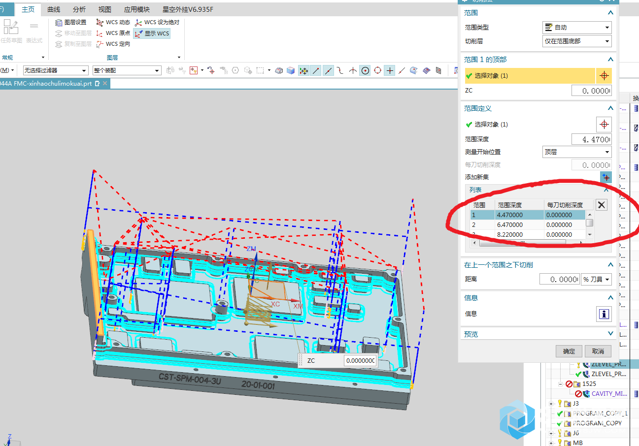

[求助] 关于UG12.0 深度轮廓洗 刀路切削不均匀 求大神指导

 楼主| 发表于 2020-11-8 09:31:52 | 显示全部楼层
a12241918 发表于 2020-11-7 21:41
仅在范围底部 试试
也试了 没变化 想优化程序真难

 楼主| 发表于 2020-11-8 09:33:49 | 显示全部楼层
1887415157777 发表于 2020-11-7 22:20
这个我知道 但是这不是不会用  自己觉着不好使吗  用的面铣  刀不够长还能自己弄多层
这么多侧壁  用轮廓铣 太麻烦了 而且有的地方 4的刀进不去

发表于 2020-11-8 11:51:01 来自手机 | 显示全部楼层
875543403 发表于 2020-11-8 09:31
还是没啥变化
把图上传出来我弄弄看

发表于 2020-11-8 14:30:03 | 显示全部楼层
875543403 发表于 2020-11-8 09:29
这个也试过了 刀路还是没变化
{:titter:}就是仅在范围底部就好 之所以出现这么多层刀路是因为不止一个范围
把范围列表里多余的去掉 只选择一个你想要的范围就好

发表于 2020-11-8 14:33:08 | 显示全部楼层
那么多高低不一样的地方,自动生成切削层,然后刀路分成这么多就不奇怪了

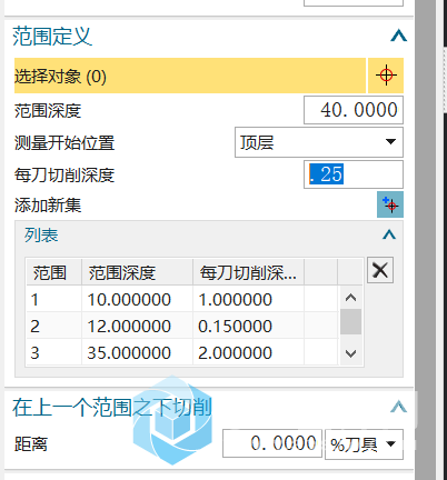

发表于 2020-11-8 14:41:26 | 显示全部楼层
把范围列表里多余的去掉 只 ...
比如我光某个侧壁从开始到10mm的深度是直的设置成每刀1mm深  10-12mm出是个倒圆角 吃刀量少点给个0.15mm 下面又是直面了 那可以再加大
1009
8052
8052

发表于 2020-11-8 17:58:30 | 显示全部楼层
用FLOOR_WALL 壁底洗不香吗?
只需要选择每个不同高度的底面再勾选自动壁就好了
刀刃不够长的话 每刀切削层控制,可以分层走 2刀3刀等
楼主你把文件传上来我给你演示

发表于 2020-11-8 20:02:27 | 显示全部楼层
相同的切削层可以一刀到底
