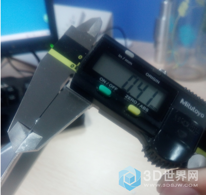

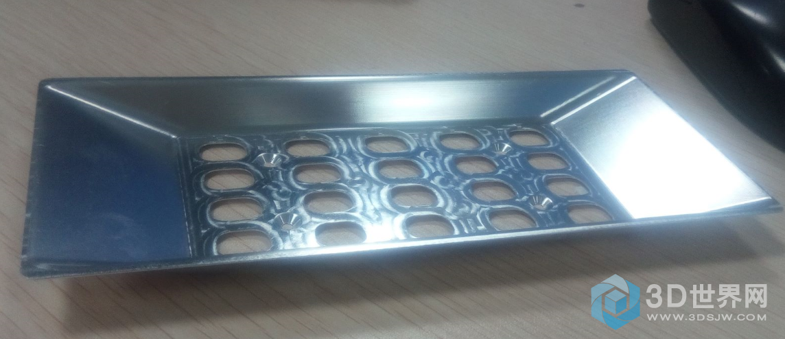

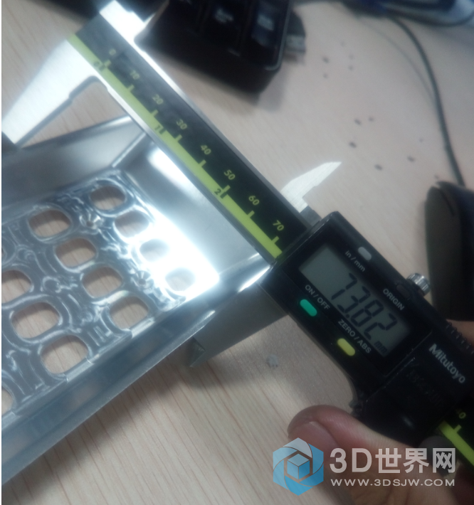

分享我以前做的一个件,0.4厚,用UGNX4.0做的程序,图档找不到了,只找到了图片:
尺寸大概70多x150多。
厚度0.4

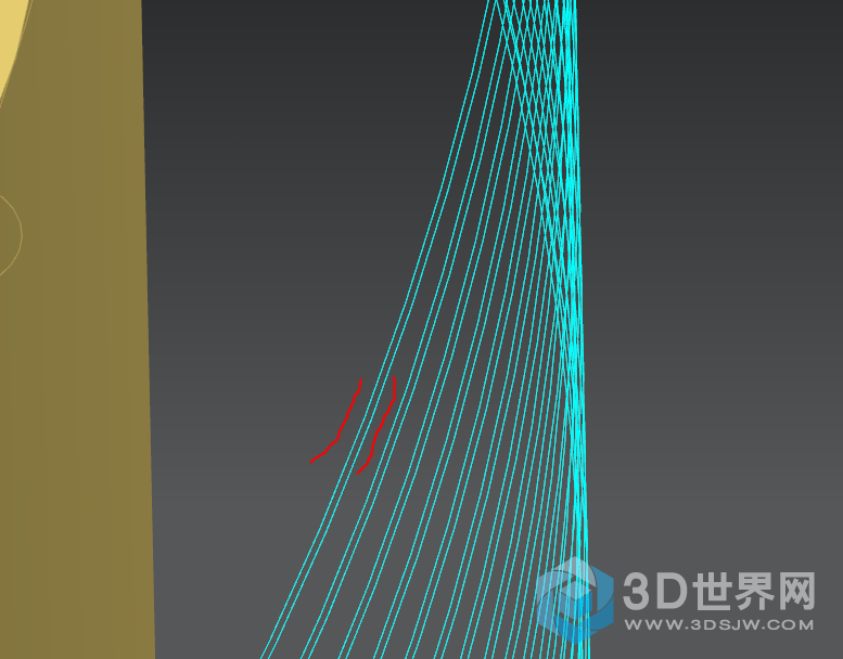

这个件,外径55,高度16.5,薄的地方是1.5,跟楼主的件有点类似,区别在于厚度还不算很薄,还有孔可以用来装,所以难度不大,但是程序做法是类似的。
刀路放大点看:
这样做每一层的刀纹也是有(Z轴的层与层这间),是正常的刀纹,一般不会是振纹。
