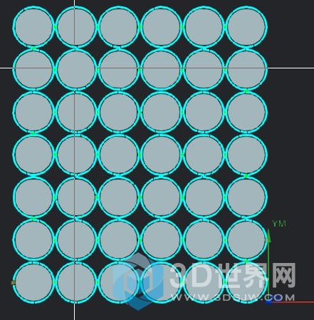

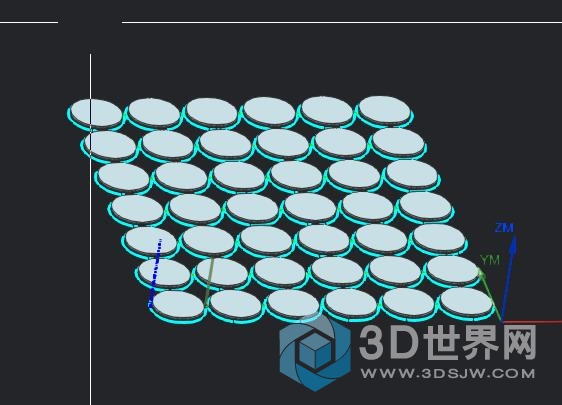

大家可以试试,还有木有简单的方法
不抬刀
不抬刀

 楼主| 发表于 2020-11-18 15:20:51 | 显示全部楼层
没有划线哦,3D型腔铣编的。但用了修剪边界的

跟等高开粗有什么区别,加了个允许切底
