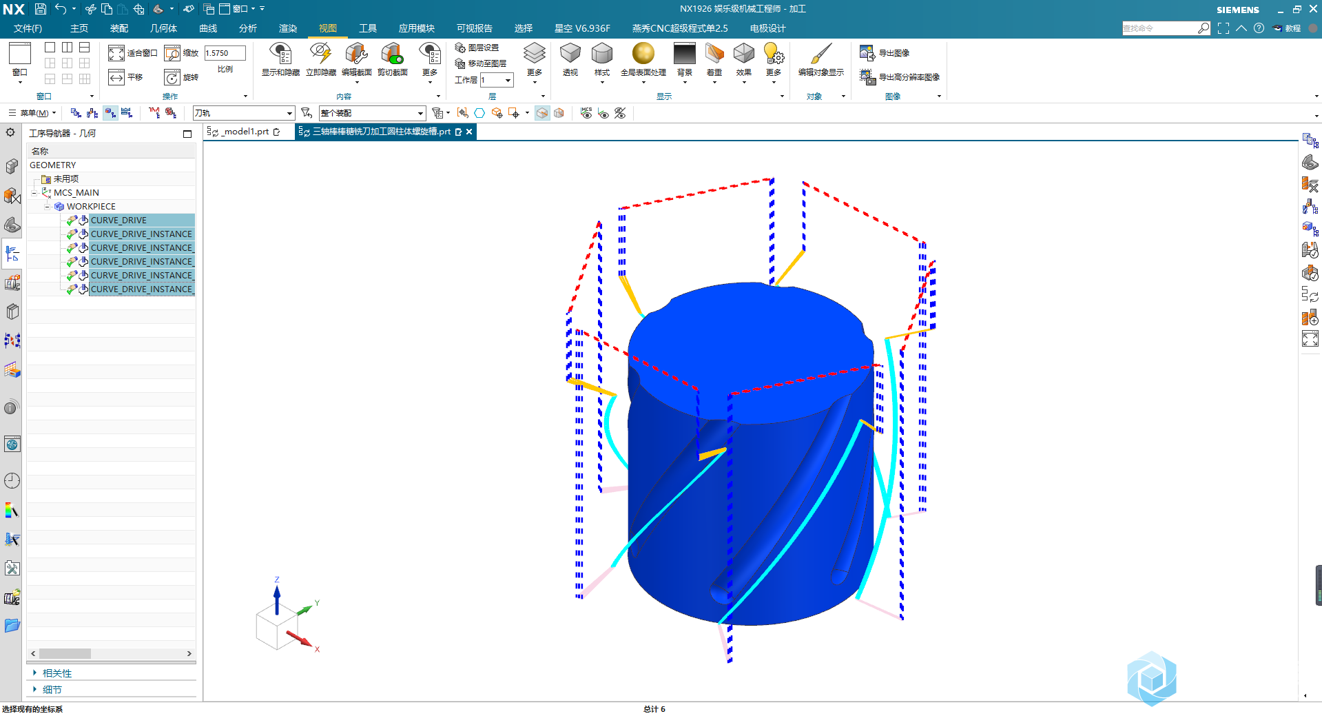

前几天看到的棒棒糖铣刀加工圆柱螺旋槽的视频,没研究,今天群里有人问,看了一下
前面弄了几次不太理想,照着其他大佬的也是这样,后来我寻思了一下模型可能得讲究,
重新新建了模型,搞定{:biggrin:},今天把模型刀路分享给大家,没有加密,网盘自取。模型ug4.0版本,原始刀路图档是1942版本的,1926也应该打得开吧。
教程视频也上传了,大佬们记得给点个赞 https://www.ixigua.com/6896771017402745355/
程序模型百度网盘下载链接  https://pan.baidu.com/s/1nNc1Dtr1yxULoUGlcEbafA  提取码:zhjq
