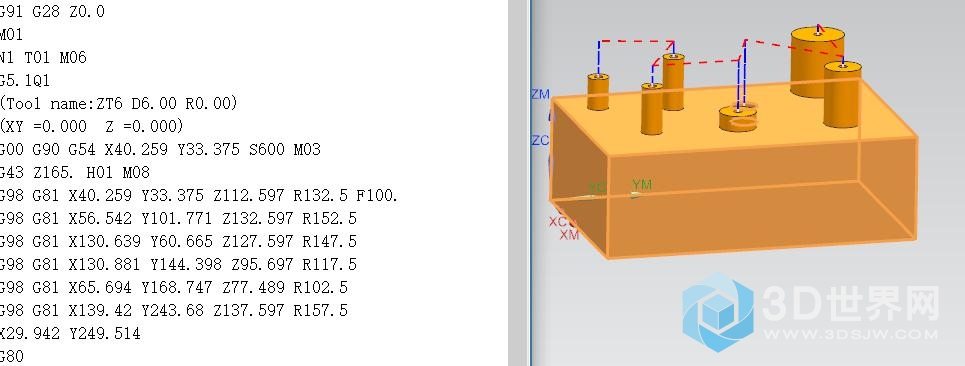

[求助] 钻不同平面孔的时候rtrcto安全距离不设置自动的话就撞机

 楼主| 发表于 2020-12-1 16:23:12 | 显示全部楼层
知音无碍 发表于 2020-12-1 16:02
这个后处理不承认距离这个参数,可以新建个坐标系单独改安全高度
那样更麻烦,还不如我把不同平面的都分开

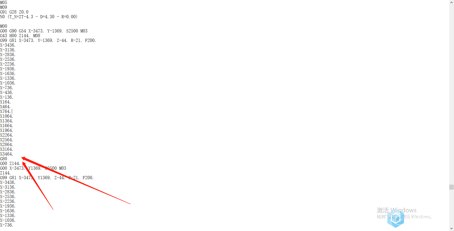

发表于 2020-12-1 17:03:19 | 显示全部楼层
kakuiwong 发表于 2020-12-1 16:22
你可能没理解我的意思。。。。
你的意思我很明白,这个问题早就解决了.  你的rtrcto这个值不管设置多少根本没有用,后处理也处理不出来那个值....

 楼主| 发表于 2020-12-2 10:39:58 | 显示全部楼层
就是这样加工完同一个平面的孔之后回到安全高度平面再去下一个平面的孔进行加工

 楼主| 发表于 2020-12-2 10:40:33 | 显示全部楼层
且行且珍惜、 发表于 2020-12-1 18:45
其实楼主可以做个简单的图演示一下 再手改一个你想要的程序格式 我们连你到底想要啥样程序都没看明白
已经发上来了,你看一下   在帖子里面

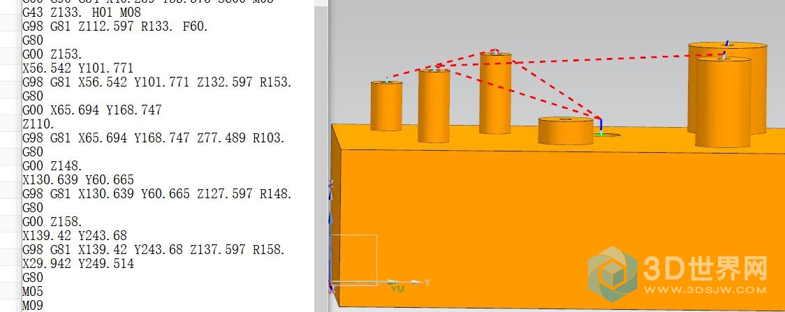

发表于 2020-12-2 15:12:49 | 显示全部楼层
12.0版本出的刀路会装机,但后处理出来是安全的。这种格式应该是楼主想要的。。。。如下图

发表于 2020-12-2 18:42:34 | 显示全部楼层
西门子系统钻孔设置rtrcto值
发那科系统钻孔设置rtrcto值是没用的,发那科钻孔要在避让中设置
