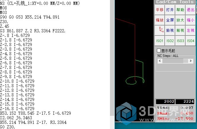

 楼主| 发表于 2020-12-10 22:02:39 | 显示全部楼层
兄弟 你这后处理 我看了 这个图没有问题 不过别的图有严重问题,谨慎使用 下面我发个图档rijk 你自己处理下程序看下 就明白了12.0的图档

 楼主| 发表于 2020-12-10 22:07:32 | 显示全部楼层
13104194806 发表于 2020-12-10 21:44
按照FANUC改的应该没有问题,我不是编程的,自己瞎整的,在网上也是看到您发的那个变量,瞎做的,但是G2G ...
改成179.9999还是不行 如果方便 把后处理上传研究一下

发表于 2020-12-10 22:10:36 | 显示全部楼层
好热闹呀,为什么非要用R呢{:titter:}反正我用IJ,谁没事盯着个代码看尺寸
47
695
7318
7318
 楼主| 发表于 2020-12-10 22:19:16 | 显示全部楼层
树欲静而风不止* 发表于 2020-12-10 22:10
好热闹呀,为什么非要用R呢反正我用IJ,谁没事盯着个代码看尺寸
正常一直是用的IJ 头几天没事 在论坛里发现有R+IJK的 就给自己后处理改了下试试 这不发现问题了前来反馈吗 用啥都无所谓 有问题分享出来防止别的小伙伴撞机是大事 纯属吃饱撑的{:biggrin:}

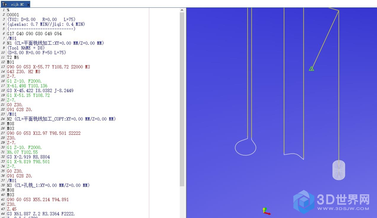

发表于 2020-12-10 23:17:40 | 显示全部楼层
360截图20201210231604894.jpg    我又试了
436
10346
发表于 2020-12-10 23:19:10 | 显示全部楼层
这个模拟软件有的NC代码显示轨迹线是不是很准确,不信可以把显示有问题的NC代码上机测试
425
7848
7848
发表于 2020-12-10 23:25:18 | 显示全部楼层
我知道。出现过显示没问题,产品过切的。有次别的后处理 久了不习惯模拟。出问题了。模拟没问题。搞了2天才发现 模拟软件不靠谱。这个显示正常,熊族就能看出来不正常了。
425
7848
7848
发表于 2020-12-10 23:35:38 | 显示全部楼层
360截图20201210232654810.jpg 就这个程序有问题吗,我是看着没问题。 熊族模拟出什么鬼,
