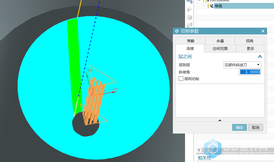

发表于 2020-12-10 19:46:29 | 显示全部楼层
确实有问题,我用沿部件斜进刀后更离谱,我的程序也是IJK和R混用
