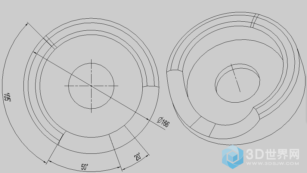

求大哥有空的时候帮忙出个刀路

发表于 2020-12-10 23:57:19 | 显示全部楼层
你这图有问题 这是大概模样

发表于 2020-12-11 08:54:53 | 显示全部楼层
大概这个样子

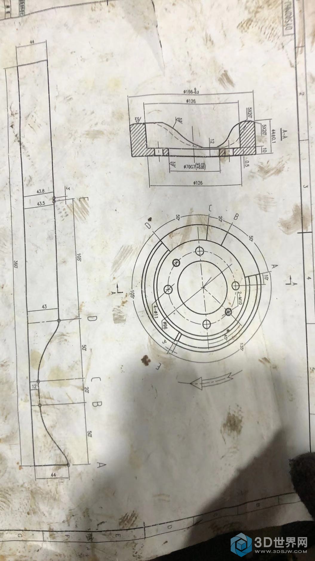

发表于 2020-12-11 09:26:08 | 显示全部楼层
原主视图中135°处倒角后的两条弧线之间的距离比105°处的两条弧线之间的距离要窄一些,是否此处的高度大于44?

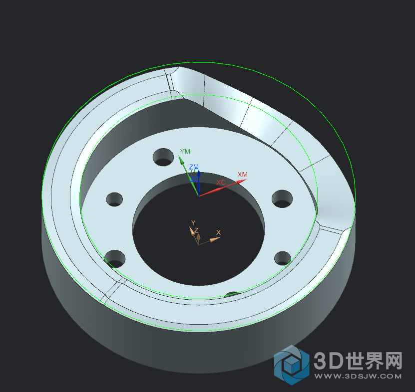

发表于 2020-12-11 10:06:03 | 显示全部楼层
这么简答还要啥大神 型腔铣搞定

发表于 2020-12-11 12:41:02 | 显示全部楼层
C:\Users\Administrator\Desktop\123.png 是这样么?

发表于 2020-12-11 15:46:58 | 显示全部楼层
laomei* 发表于 2020-12-11 09:26
原主视图中135°处倒角后的两条弧线之间的距离比105°处的两条弧线之间的距离要窄一些,是否此处的高度大于 ...
我个人感觉不是的 你前面的应该用直线 后面的才用样条

 楼主| 发表于 2020-12-11 19:30:33 | 显示全部楼层
hejing1995 发表于 2020-12-10 23:57
你这图有问题 这是大概模样
大佬那个圆弧去掉的那一块怎么画出3d图的,

发表于 2020-12-11 21:27:37 | 显示全部楼层
曲线 缠绕 投影 曲线组

发表于 2020-12-11 21:37:18 | 显示全部楼层
感觉43.5和43.8搞反了呢
