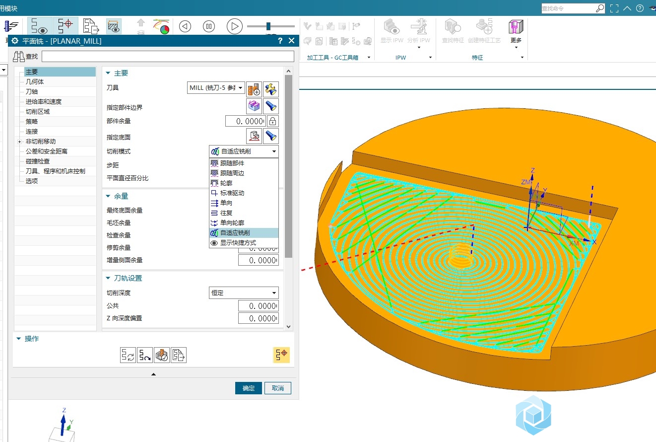

NX1953平面铣有动态加工了

发表于 2020-12-13 11:06:59 | 显示全部楼层
还有什么新功能    等高可以加工倒扣了么   型腔可以混合加工么   收敛体解决了么

发表于 2020-12-13 11:45:03 | 显示全部楼层
10个多G的安装包,想问一下关键问题,运行速度怎么样,是比以前的卡些还是快些。厂子里的电脑大家都知道只要能开的起机老板是不会换新电脑的。我们厂的电脑以运行了7年了没升级过硬件。害

13104194806 发表于 2020-12-13 11:25
CAM 引导曲线支持了平刀和R角刀,型腔加工不支持混合,二粗也不支持混合,感觉与NX1926区别 ...
不支持啊!
187
3314
3314
发表于 2020-12-13 11:59:49 | 显示全部楼层
你怎么设置的呢?

13104194806 发表于 2020-12-13 12:04
是我搞错了,在引导曲线里新建平刀和R刀没有报警,我没有进行编程。
引导曲线不是只支持球刀吗

发表于 2020-12-13 16:17:50 | 显示全部楼层
终于等到2D动态了,而且是和平面铣整合在一起的

红线 刀具跑的远远的是什么鬼?
