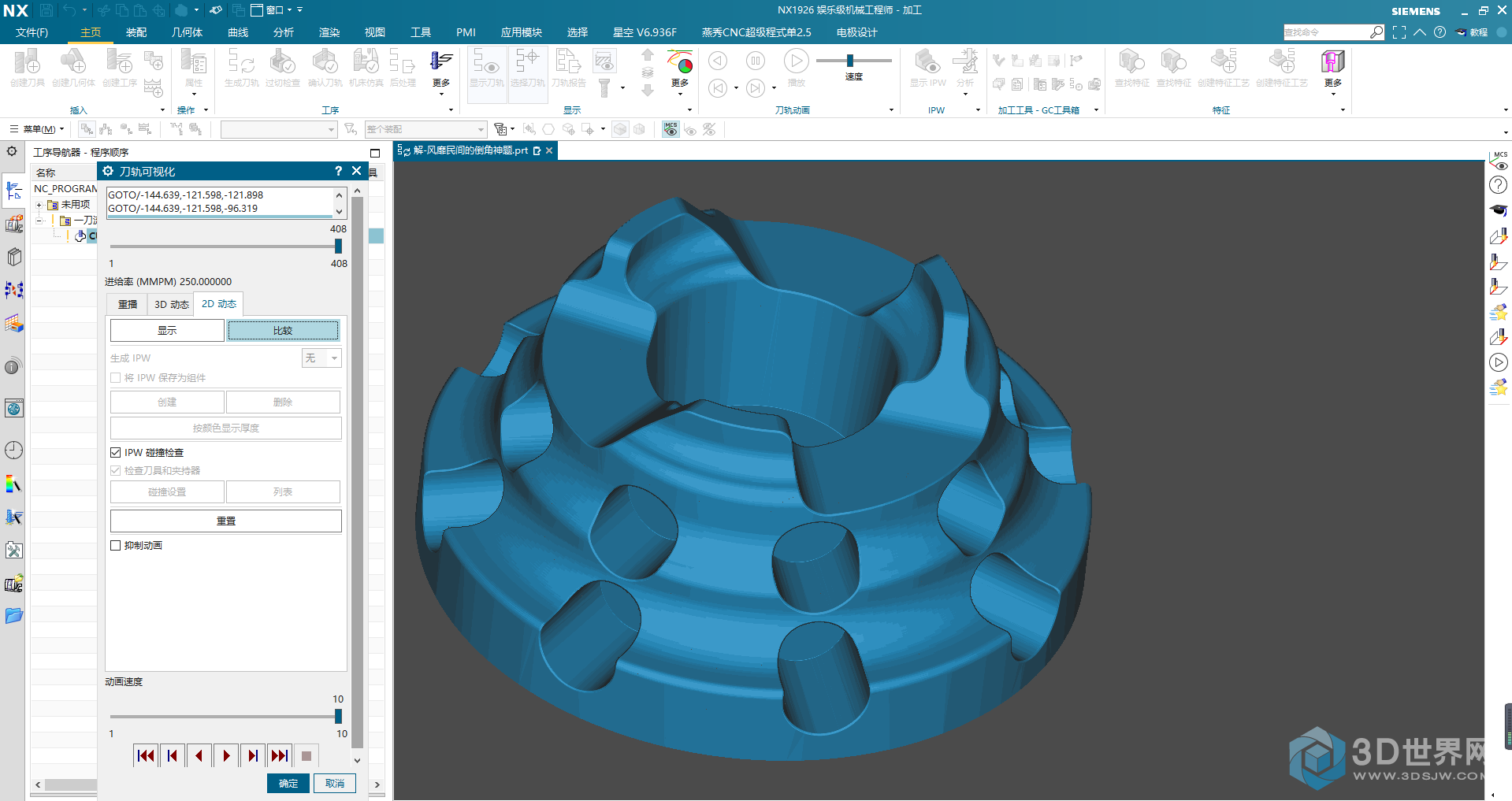

{:}这个刀路和大家分享一下,用的是NX1942版本,引导曲线做好刀路,然后刀路转曲线,
回来再修改一下就搞定了,不知道大家用的是什么办法,会的大佬轻点喷。
留下视频教程地址记得帮我点个赞;https://www.ixigua.com/6906359818135536141/
原来大佬的帖子也附上;http://www.ugsnx.com/forum.php?mod=viewthread&tid=221520&_dsign=eeed7287

倒角刀会过切吗?

过切了吧
