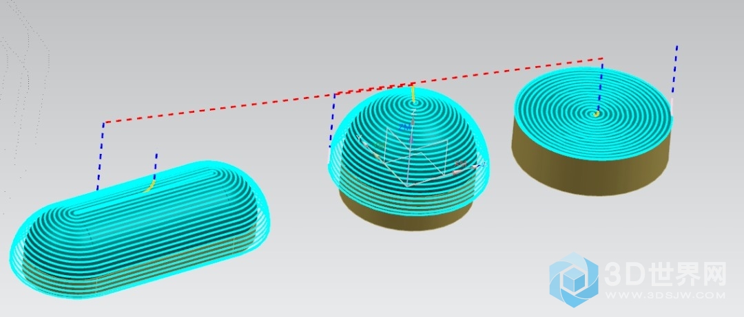

:daxiao::daxiao:   大神,一条路径做出三个螺旋铣削

UG有一个合并刀轨的功能,这就是截图装13用的

曲面区域,引导曲线,流线...

一条路径 做出三个螺旋铣削

引导曲线

请问 合并刀轨是哪个版本的功能啊  谢谢

10和以上的版本吧
