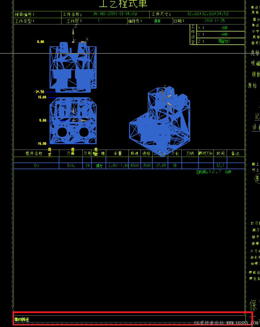

星空外挂图档路径不显示,该怎么解决

配置文件做一下更改

 楼主| 发表于 2025-12-23 08:08:06 | 显示全部楼层
具体怎么操作,大佬求教

jtg 星空的参数设置一下就可以,有一个选项,,问你是否显示文件路径,你选 是

应该是这个吧,文件路径后面的1是显示,0是不显示
