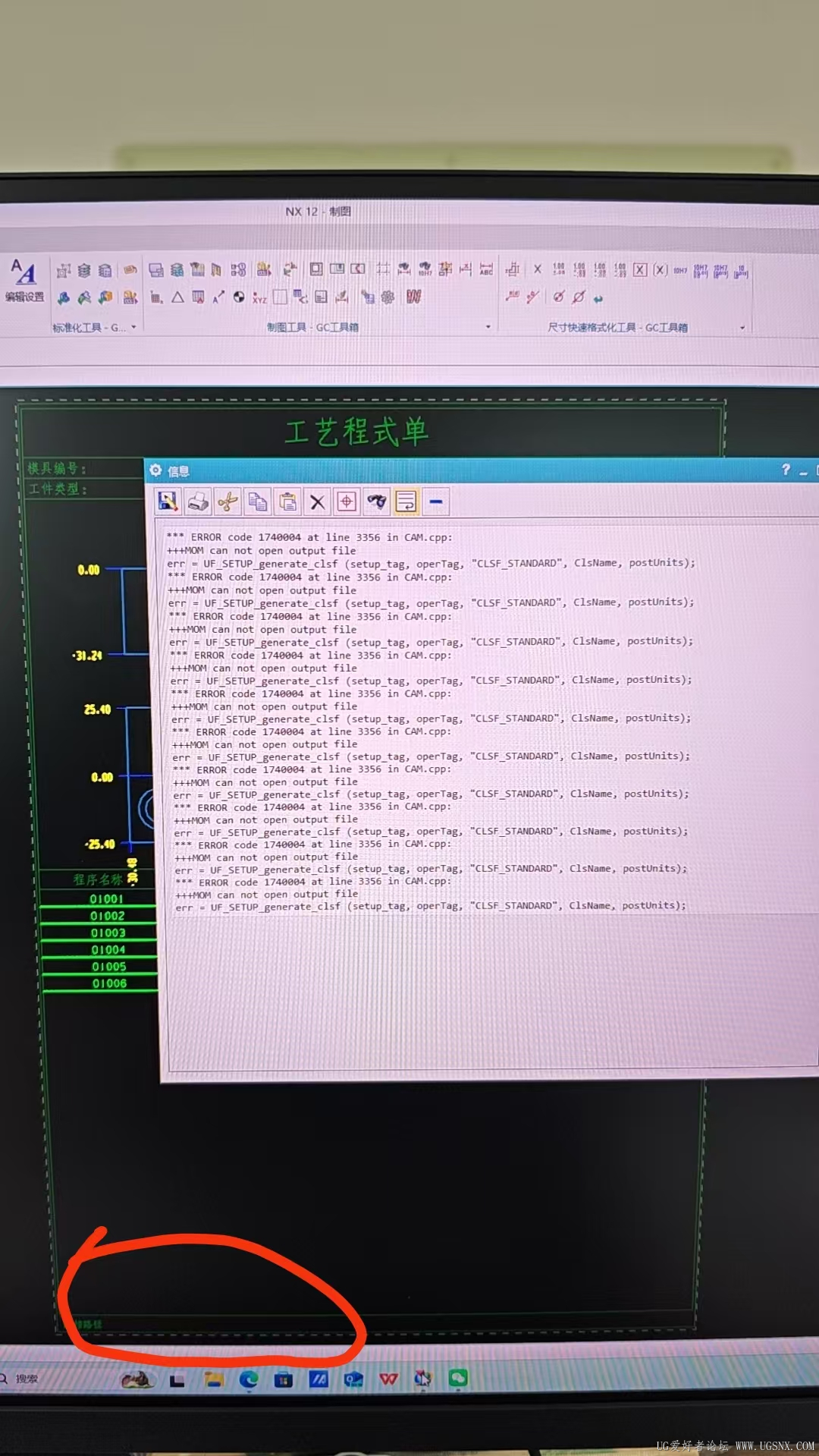

刚买的新电脑,新装的ug,程序单最底下不显示路径怎么回事,还有刀长,加工时间都不对,求大神帮帮看看,急急急

发表于 2026-4-17 16:00:25 | 显示全部楼层
用的星空吧!在系统工具--系统参数设置--后处理程序单1---是否填写文件路径      选择---是。保存OK

 楼主| 发表于 2026-4-17 16:21:54 | 显示全部楼层
小太爷6312 发表于 2026-4-17 16:00
用的星空吧!在系统工具--系统参数设置--后处理程序单1---是否填写文件路径      选择---是。保存OK ...

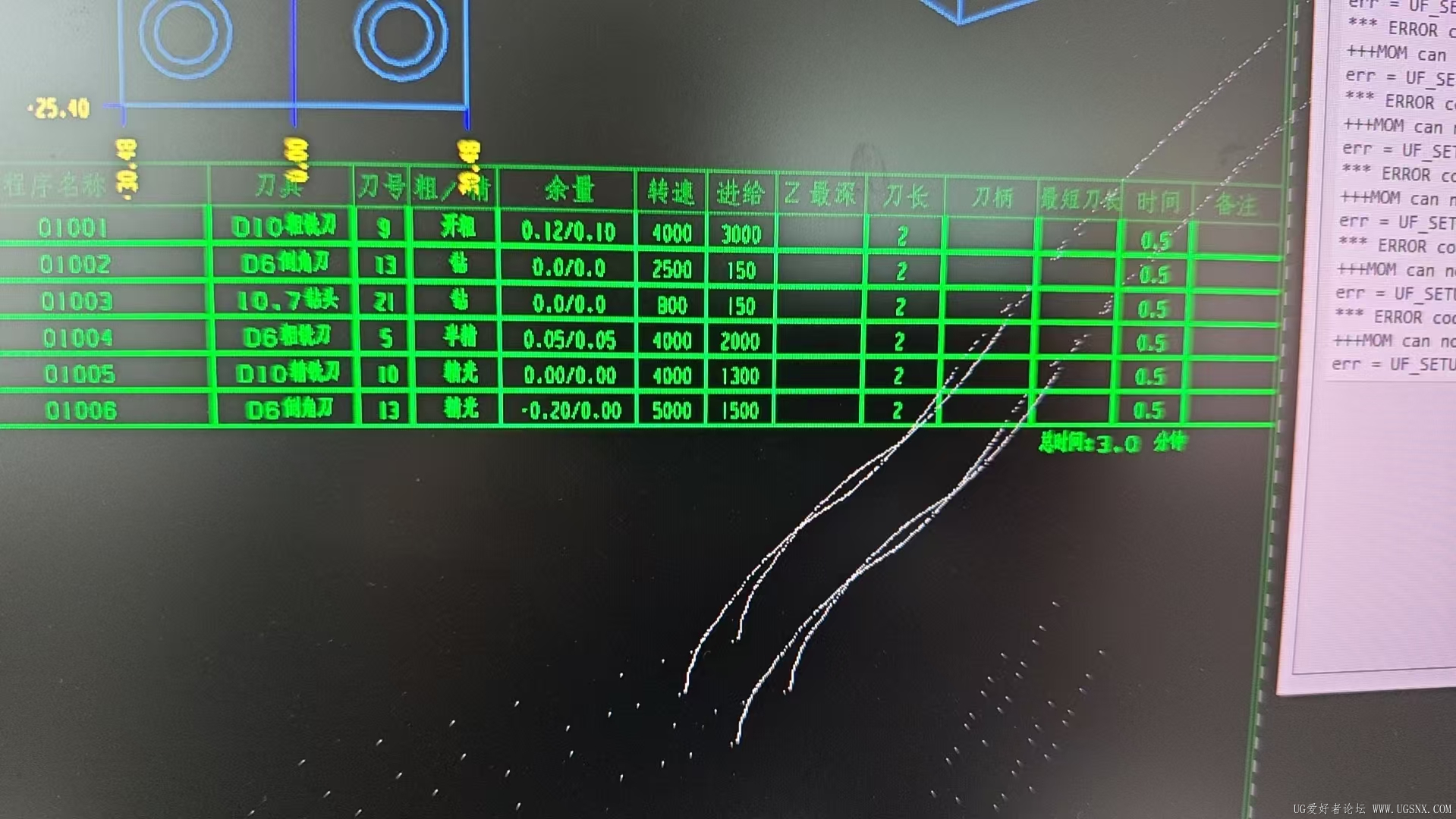

我找到你说的地方了,最下面路径解决了,但是刀具下去多深,和加工时间不对,一把刀就有一个弹窗报警
哥,我解决了,感谢,我淘宝问了很多家他们都不会,把我急死了。

哥,我程序单导出PDF,打印出来线很细怎么搞?

也搞好了,也在这个里面,谢谢,今天又学到了,感谢

发表于 2026-4-18 11:46:30 | 显示全部楼层
导出PDF下面有个打印属性,线条宽度自己改
